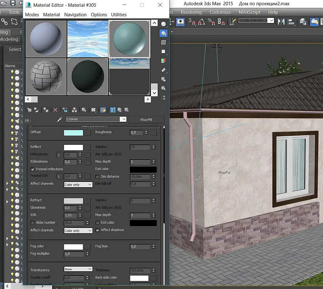

Здравствуйте!
Прошу помощи у старших товарищей.
Проблема такая: на рендере сквозь стекло не видно шторы.
В видах проекции прекрасно видно. Не понимаю в чем дело... подскажите, пожалуйста, может кто сталкивался.
Галки Renderable, Visible to camera стоят у штор стоят. Такое чувство, как будто бы стекла отражают окружающие предметы, но они прозрачные...
Нужен совет. Прикрепляю файл: http://dropmefiles.com/sGXw9

1. Нет прозрачности у стекла.
2. Слишком большие отражения.

Попробуйте уменьшить IOR у стекл в рефркшене.
Но если вы вдруг хотите что-бы вам помогли, можно задуматся о том что-бы показать скрин материала. Хотя зачем, всем же удобнее скачать, расспаковать и самомоу открыть файл, что-бы посмотреть...

Скриншот материала стекла в студию, может помогут

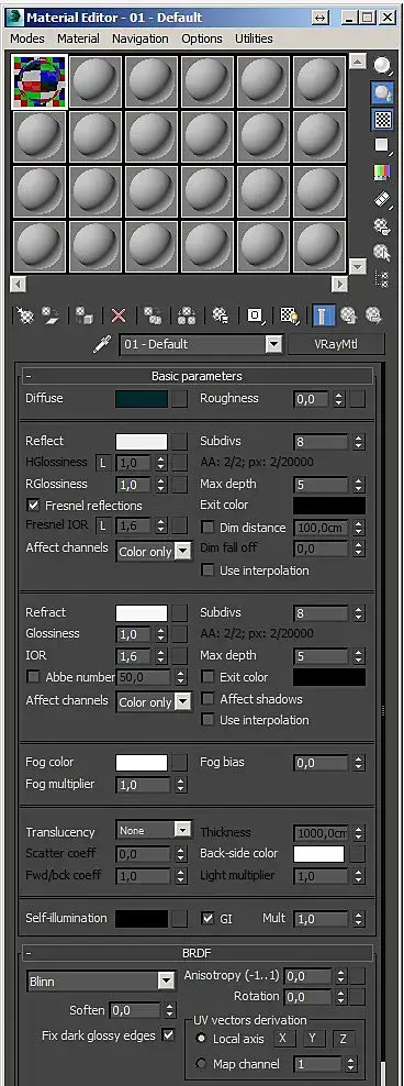

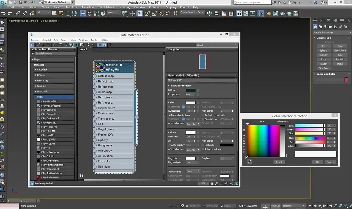

Не правильный у вас материал стекла. Я вот смотрю накрутили там иоров рглосинес всяких вы хоть сами знаете за что они отвечают?
На сайте c 24.07.2012
Сообщений: 437
вот элементарный мат стекла которого в 99% случаев хватает.
дифуз 0:4:5
рефлект 220:220:220
рефракт 240:240:240
Ну и афект шадовс галку поставить. а уже потом если вас что то не устроит или решите подправить материал можно уже начинать крутить всякие глоси и иоры.

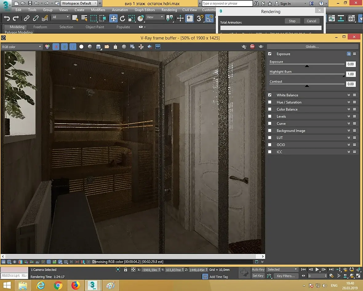

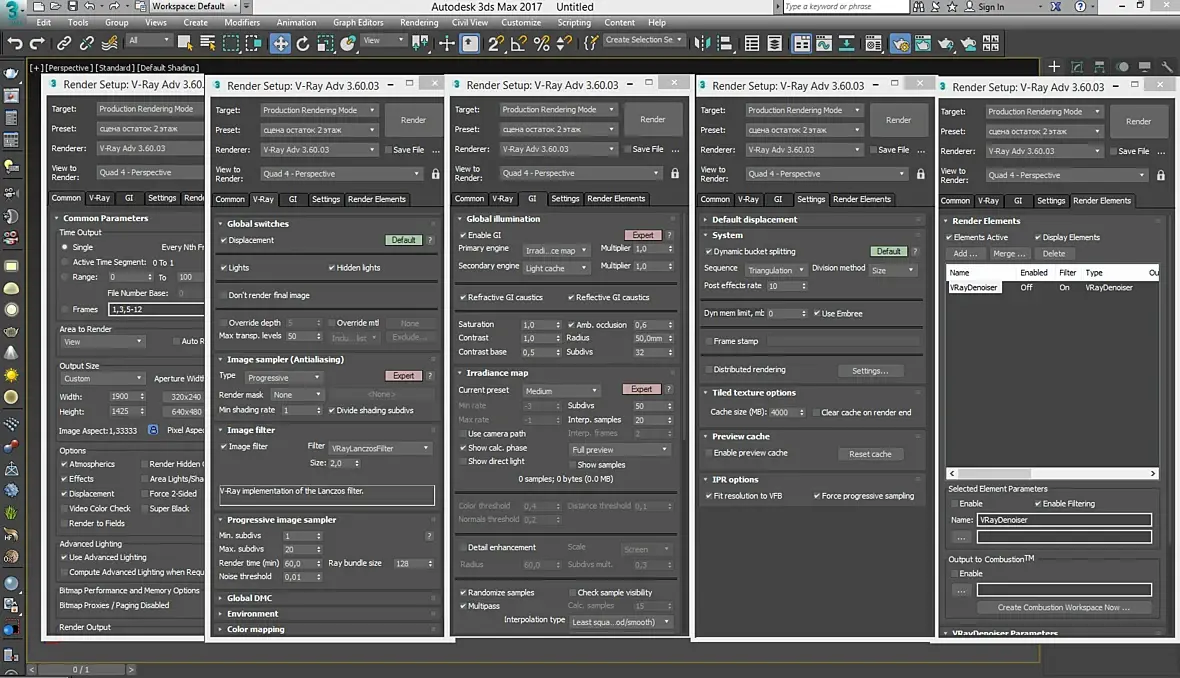

Добрый день, форумчане! Думаю ветка с названием "сквозь стекло" подходит под мой вопрос) Столкнулась с такой проблемой что сквозь стекло, на последних секундах рендера изображение размывается и становится унылое...., Не могу понять в чем дело, подскажите кто что может

Это я полагаю Denoiser
Сообщений: 7373
В стекле, в свитке рефракт, где аффект ченнел - ставьте не колор онли, а олл ченелс. Тогда денгойзер не размывает. В зеркалах аналогично на рефлекте, если отражения в мыльце.

Сообщений: 122
нижний новгород
Цитата DoCentttt:
+1пошла побывать, думаю это оно)
Сообщений: 7373
Цитата naty2009:
думаю это оно
Уверен в этом.
