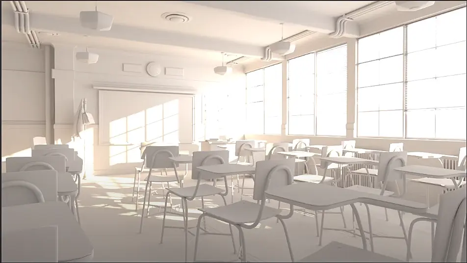

Наибольший интерес появился после просмотра ролика от MoGraph.
Именно благодаря слайдам
sRGB
ACES
Как видно при одних и тех же настройках нет засветов в окнах. И это довольно примитивное помещение, в котором одна из стен представляет из себя окно. А что говорить, когда у нас обычная ситуация с комнатой с небольшим окном. Тогда, как я понимаю появится возможность не подсвечивать помещение искусственным светом?
