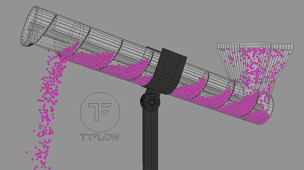

Может кто знает программу или плагин (не tyflow), которым можно сделать подобное.
https://youtu.be/w2_OmTYmnOw?t=44

Через TyFlow я с самого начала пробовал, но не получилось нормально настроить "загребание" частиц. Маловато знаний.
Фри версия не поддерживает многопоток и GPU. Хотел купить, но проект может не выгореть. Поэтому решил поискать альтернативу.
В вашем примере выглядит отлично. Если я попрошу вас поделиться сценой или настройками? Спасибо.
На мой взгляд, для задачи из рефа, однопотока на цпу за глаза
там экспорта нет. каждый раз симулить заново.
Вы имеете в виду отсутсвует нода Export Particles?
UPD Нода экспорт на месте, залочен tyCache, но в данном случае без него можно обойтись. Ну или если он сильно нужен, найти бету. В ней кэш работает
