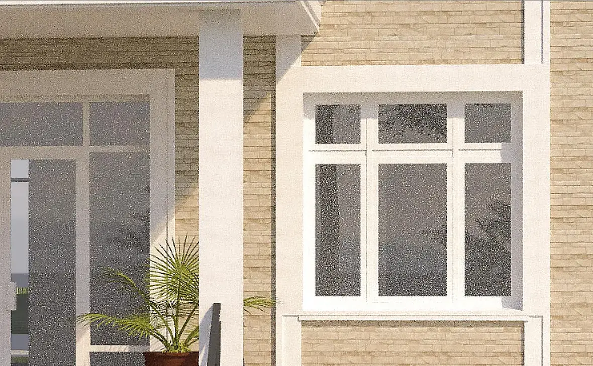

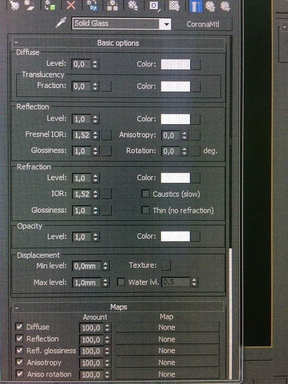

Ребята, такая проблема - стекло сильно шумит (Corona 1.4) разрешение на ночь ставил 4000х3000
В чём может быть проблема, кто сталкивался?
Скрины прилагаю

А геометрия какая? Толщина есть хоть ?
На сайте c 28.09.2010
Сообщений: 234
не вижу проблемы, у вас там пока все шумит. Ждите еще пассов 60. Может, включите тут http://prntscr.com/ke37xg   и, может, сделайте тут 0,1 http://prntscr.com/ke385m

Свет какой? Если хдрка то либо уменьшайте ее и ставьте плашку на фон либо меняйяте на скай с плашкой. Большие хдрки с перекручеными параметрами могут шуметь. Скриншоты делаются кнопкой принт скрин, потом вставляются в любом редакторе из буфера
версию короны советую обновить, новые  быстрее и  меньше шума производят плюс денойзер есть
Сообщений: 3950
При чём тут конкретно стекло? За ним же есть геометрия... вот она и шумит, потому что это колодец вторички. Шума столько же как и под козырьком, только на темном он контрастнее.

Толщина 2 мм, обычный бокс
Поменяйте боксы на плейны без толщины и бросьте на них вместо solid glass thin glass без рефракта.
