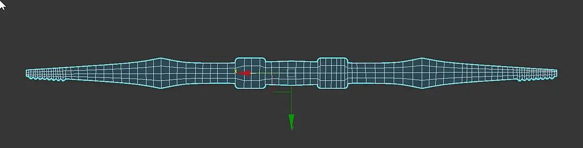

Помогите, пожалуйста, советом. Надо сделать щипцы. Есть плоскость фигурная. Надо согнуть в средней точке по примеру сплайна на скрине. Bend неподходит. Path deform некорректно отрабатывает тоже.

Турбосмус надо накинуть
Потом сгибать

А сетка нормальная? Bend должен подойти

Такая сетка. Бенд гнет, но загибает концы. Надо чтобы плоскости были прямые. Сгиб только в средней точке и довольно резкий.
Там, вроде, есть настройка габаритов контейнера

pathdeform норм тоже. У сплайна нужно интерполяцию подходящую подобрать

Гните с помощью bend, просто задайте лимиты в настройках модификатора - положительный и отрицательный.

Pathdeform ответ был выше, по любой траектории, Bend точно не пойдет.

можно еще skin wrap+morpher, раз уж через модификаторы хочется.
Можно посмотреть, что там некорректно получается?

Удалите половину объекта, бендом согните четверть и отзеркальте. Половинки завелдить.

Модель пополам, бенд в нужном месте на 90 градусов, отзеркалить

это плоскость у Вас не подходит, а не Bend c Path deformесли дешего и сердито, то между выбранным модификатором и исходной плоскостью вкрутите Quadify Mesh \ HSDS \ Subdivide Mesh
