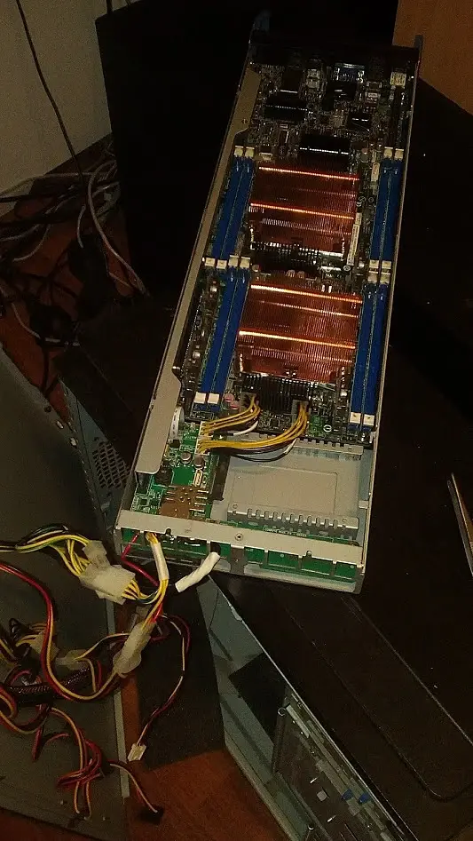

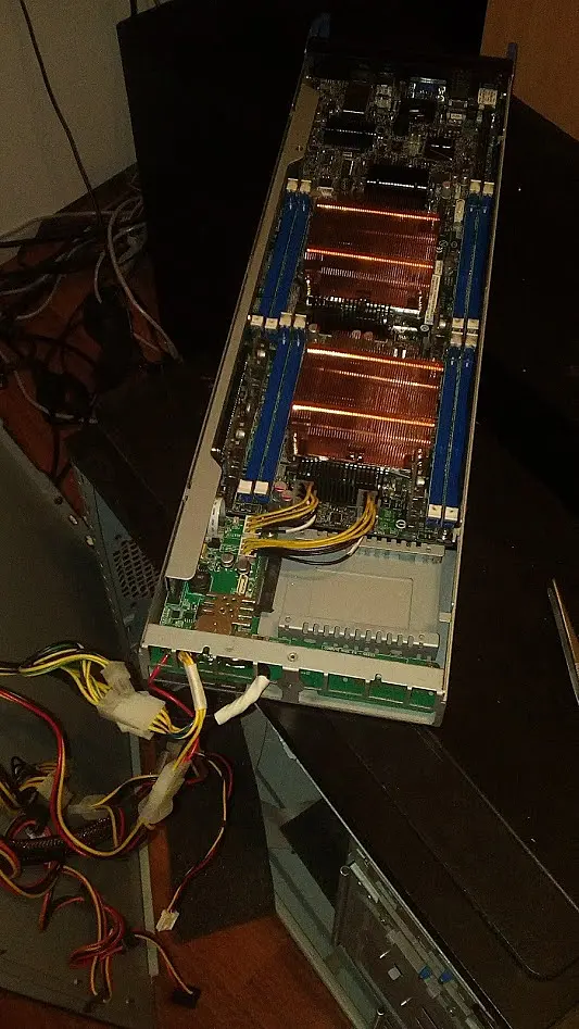

Вот интересный вариант для рендер-нод от компьютеров CRAY (GB512X), можно подключить таких до ХХХ штук (питание как у видеокарт+5В от 4пин молекса). Правда все это надо будет охлаждать сильным потоком воздуха.
Существует 3 поколения плат - S2600JFx/S2600WPx, S2600KP/S2600TP и 2600BPx, последняя на 3647
почему не интеловские HNS2600JF, да потому что они более автономны - на корпусе уже есть все кнопки и индикаторы и место под 2,5" диск(SAS/SATA), достаточно подвести питание и все.
