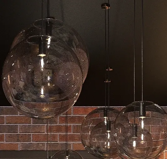

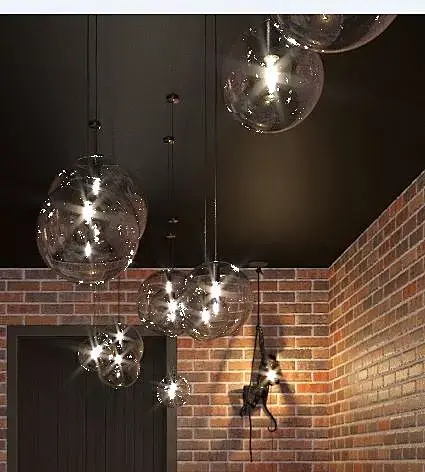

Вот такая проблема. Подскажите, пожалуйста, как сделать чтобы источники света имели нормальное отражение, а не как сейчас, похожие на шум? Может где сабдивов добавить?

Надо сделать стеклу небольшое глосси на рефлект - 0,98-0,95. И эта перхоть пропадёт.
Сообщений: 4282
22.08.2019 09:39
немного помогло, но все равно так себе

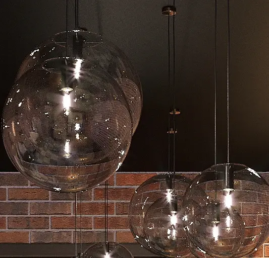

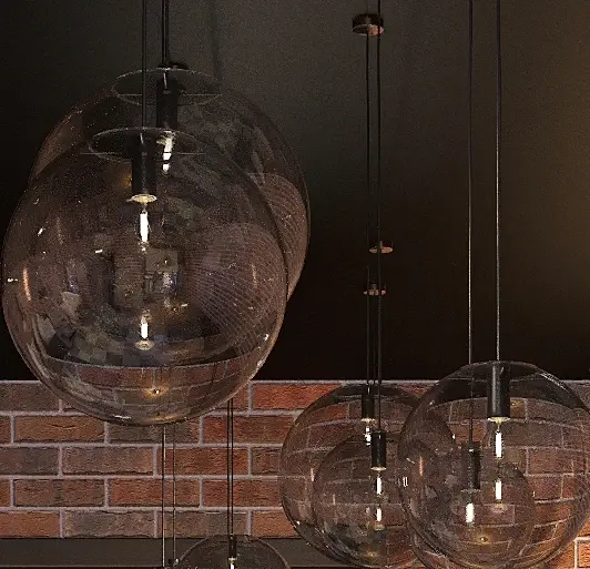

Сообщений: 4282
22.08.2019 15:03
Highlight clamping - 0, Max Sample Intensity - 5
Highlight clamping - 2,5, Max Sample Intensity - 20
Highlight clamping - 10, Max Sample Intensity - 20

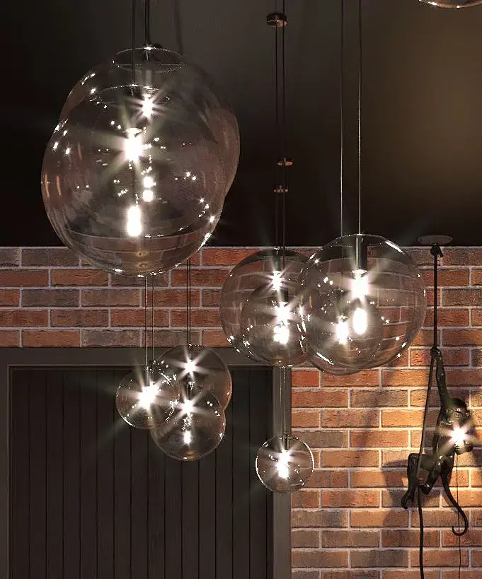

Низкие значение Highlight clamping хоть и убирают флики, но наглухо отсекают Glare-эффект
При попытке накрутить Glare все становится очень веселым :))
