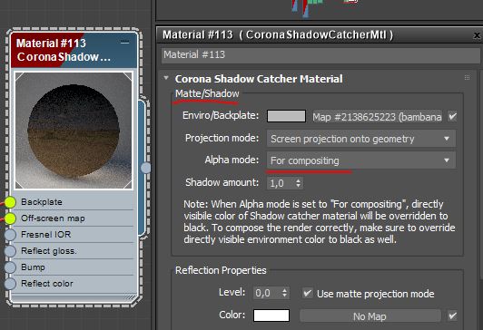

всем привет, а как тоже самое (объект на прозрачном фоне с полупрозрачной тенью) сделать в corona render, подскажите пожалуйста!

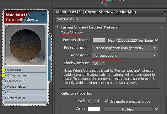

Оооо впервые я смогу помочь, возможно уже не тебе, но обязательно кому-то помогу.
В короне есть материал Corona Shadow Catcher, назначаешь на плоскость, например плейн, в настройках материала Alpha mode: выбираешь For Composing.
Рендеришь и сохраняешь в ПНГ, пожалуйста.
