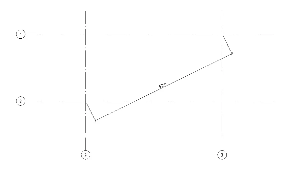

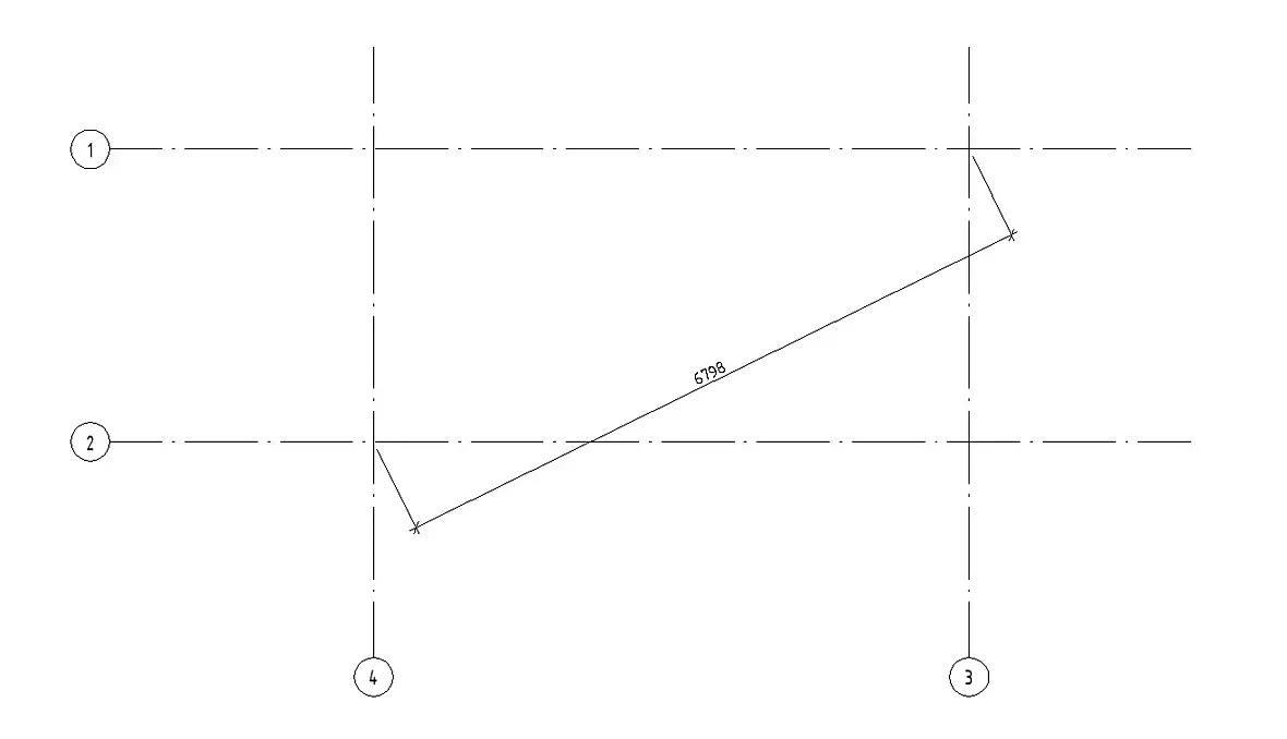

я не понял вопроса? ревит же дает точки на пересечении осей
На сайте c 22.11.2015
Как так получилось? У меня Ревит 2022 и не дает такие диагональные размеры между осями ставить.. может где-то галочку поставить надо?
