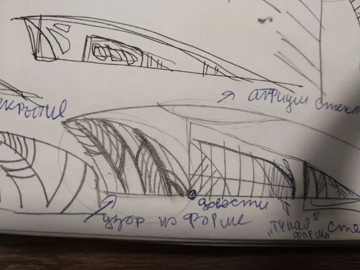

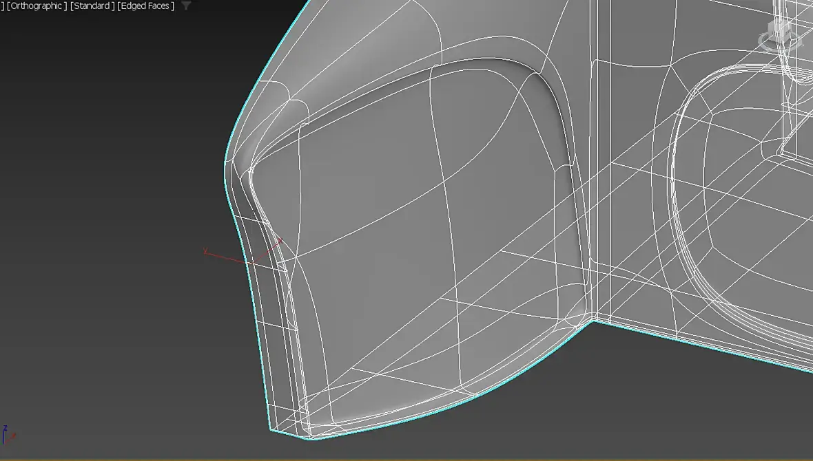

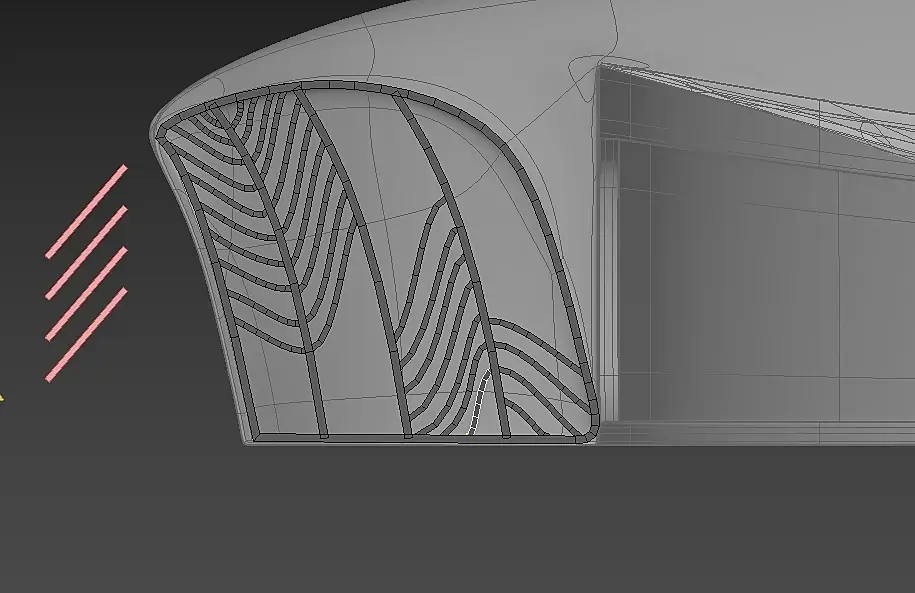

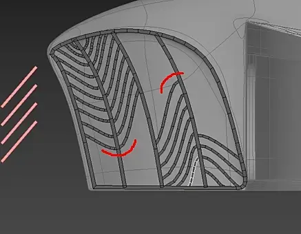

Здравствуйте. Не могу разобраться как сделать решетку у объекта. Перекладины этой решётки должны быть кривые. Ложатся они на закруглённую форму с искривлением по ширине и высоте. Мне нужно чтобы эти кривые размещались по основным осям с одинаковым наклоном и на одинаковом расстоянии.  Длина перекладин по оси меняется, поэтому если я использую тулс, а потом редактирую лайны для того чтобы их довести до следующей вертикали, форма искажается. Ритмический ряд нарушается . Плохо понимаю как объяснить поэтому приложу фото с ситуацией. Основная форма, как получается и как надо

Если несоответствие геометрии модели с наброском устраивает, то в чём беда? Узор вроде по форме. Справа подтянуть и норм (в настройках самого сплайна можно)

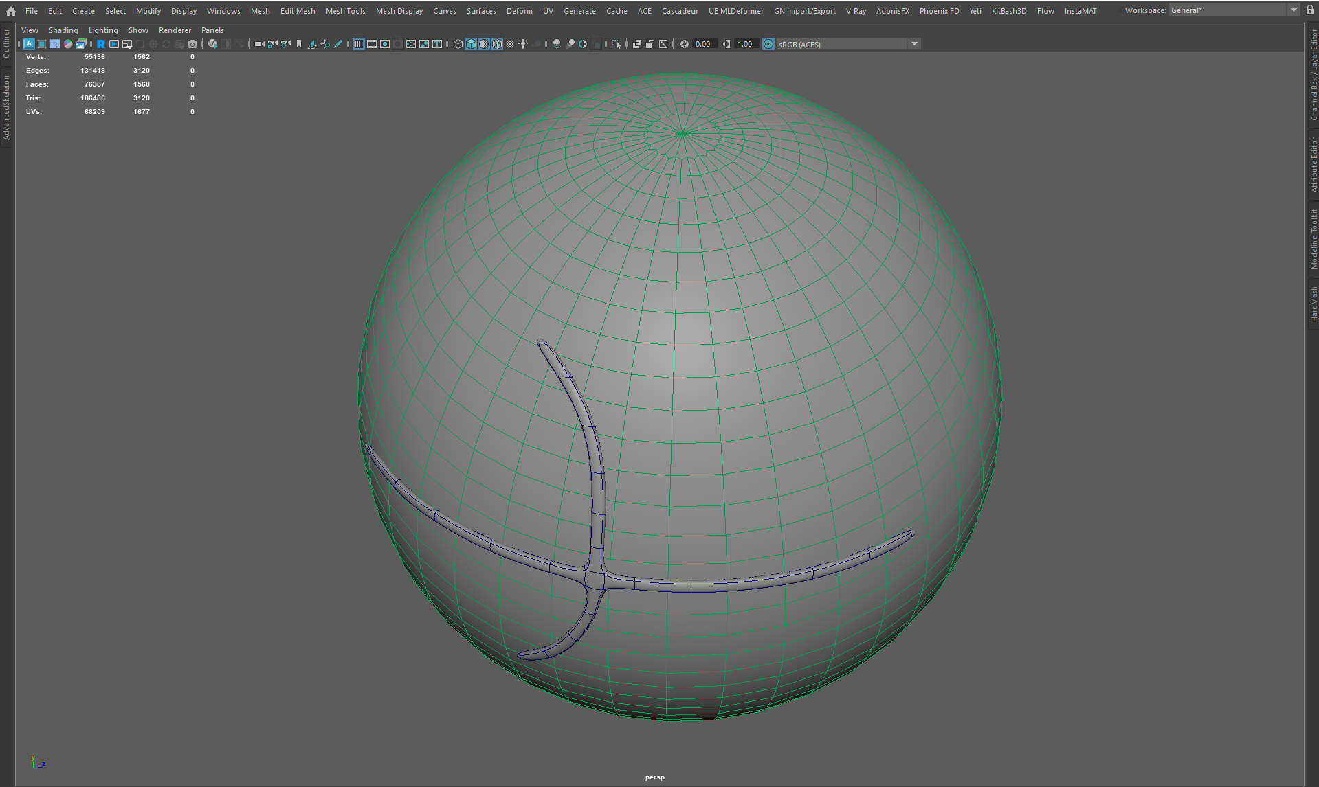

lele20002, привет, не надо сплайнов, конформов, блендов, и прочего ффд - ретопология решает любые формы
* тут в майке навскидку для ориентира, тут в максе подробный урок базуки - первый видос по запросу "ретопология в 3ds max" в гугле
