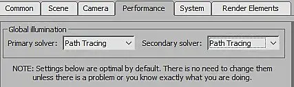

https://drive.google.com/open?id=1mJ1RetxuxHtxZjmu4WAghAgA6jdXizj2  Рендерю видео, и появляется такое вот мерцание, в чем может быть проблема?

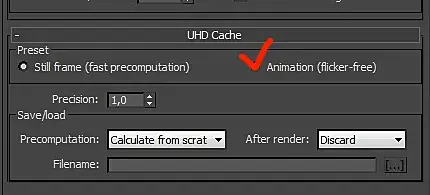

https://drive.google.com/open?id=18I_EI8FXA5edO2yiZSTdSr04WzZ1SSQo   тут мои настройки

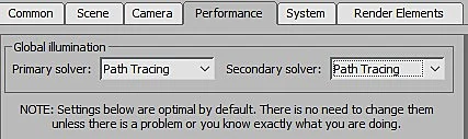

Паз Трейсинг на вторичном движке для интерьерки жесть наверное будет по времени рендера. Может попробовать увеличить Пресижн у УХД-кеша (который под выбором Стилл Фрейм или Анимейшн). Или мож Корону 2 попробовать?

А Вы смотрели скрины ТСа? Там анимейшн стоит.

Да много что может быть, и ХДРИ может фигово настроена, и даже Блум и Грэр нередко дают флики в анимации. Но тут конечно такой фликер, что на Блум/Глэр не похоже, мне кажется что ГИ фликает и может спасти ситуацию повышение точности УХД кеша (хотя если в ХДРИ правда чё-то перекручено, то ситуацию ничего не спасёт). Прям похоже на то, что где-то притаилась секретная кнопка "Ви-Рей мод" и ТС её нажал, активировав ирмапу в Короне.

100% шумит UHD
Все вылечится Precomputation:   "Try to Load + Append" and "Save to file", для именно этой анимации достаточно пре-рендерить кэш для 1го и последнего кадров.
После этого переключи на "load from file" и рендери в секвенцию.

Это очень странный совет в контексте борьбы с фликером. Самым корректным методом является "фром скратч" каждый кадр, это говорят и сами коронавты - https://coronarenderer.freshdesk.com/support/solutions/articles/5000515648-how-to-use-uhd-cache-for-animations-and-stills-
"Using the "Animation (flicker-free)" preset and calculating UHD Cache from scratch for each frame is the safest solution. However, you may try using the precomputed UHD Cache solution (see #1), as it may also perform well in some scenarios."
"Try to Load + Append" годится для очень маленького движения камеры (ну и кроме камеры двигаться/меняться ничего не должно), ну и конечно не только в первом и последнем кадре, а примерно каждый 5-ый или 6-ой кадр нужно кэш считать.
"Try to Load + Append" никак от фликера не лечит, этот метод чисто для экономии времени, чтоб убрать в каждом кадре предпрросчёт ГИ.
