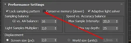

Похоже на то что не влезает в оперативку, попробуйте нажать здесь
Оперативки менее 50% используется. Свежеперезагруженная система 42 процента при редере. И температура в норме.На 3м продолжении рендера лучи начинают падать уже со старта и дальше 19го паса продвинуться невозможно. Сейчас даже после перезагрузки компа и сцены скорость выше 800 000 лучей не поднимается
