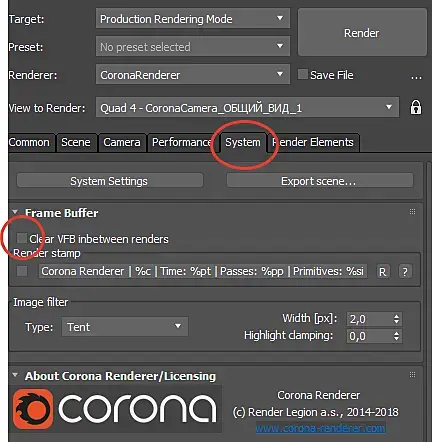

Здравствуйте, при рендере регионом основной рендер становится черным, знаю нужно поставить какую-то галочку, и будет рендерить не сбивая основную картинку, если кто-нибудь знает подскажите пожалуйста

наверное он чистит кэш просто. и неважно какой это рендер движок

Если корона то снять галку с Clear VFB

спасибо огромное!
