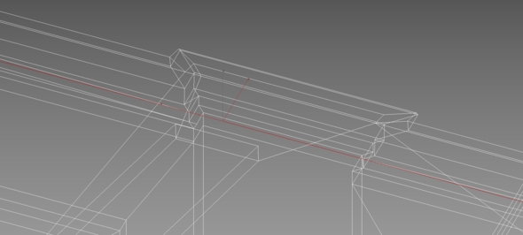

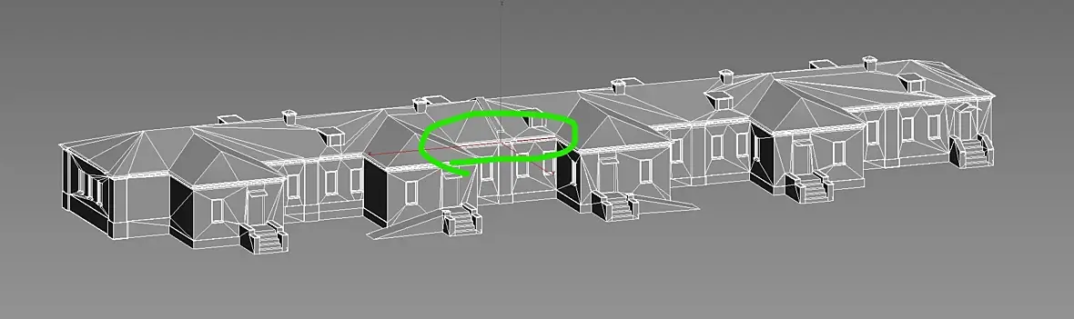

Ребята хелп,кто разбирается в Rizom.
На сайте c 27.02.2024

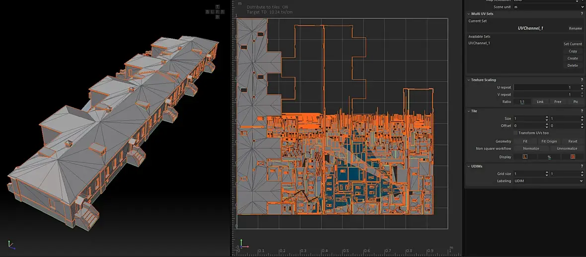

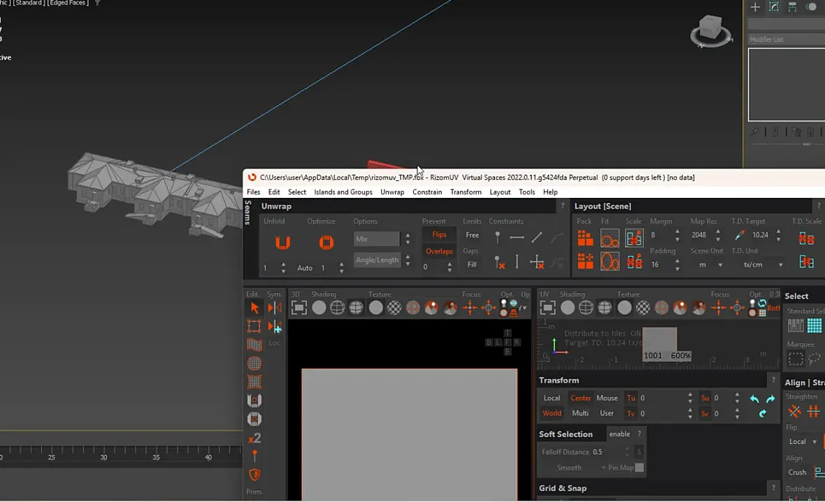

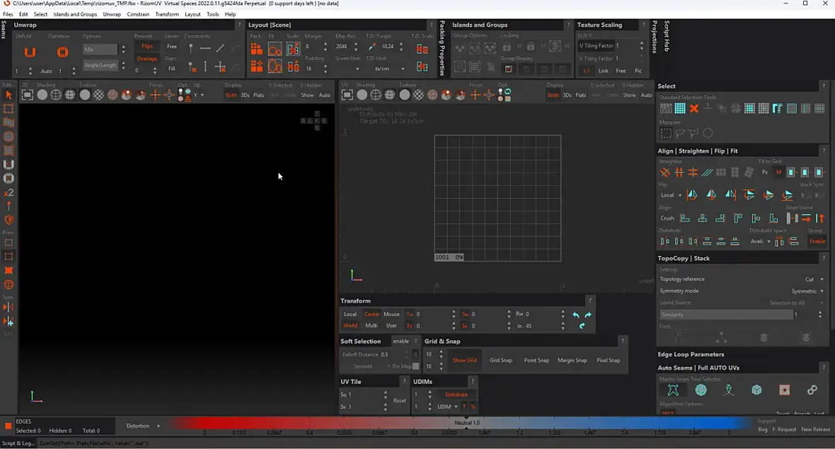

Ребята такая проблема,начал переносить объект в ризом,все переносится кроме одного, пробовал уже всё и ризом заново установил и мост другой поставил,в разных сценах тоже пробовал,ничего не помогает,кто нибудь сталкивался?

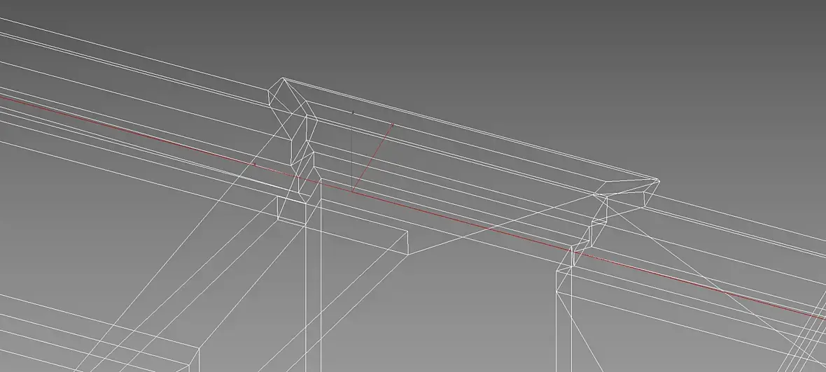

Проверяй на косячность геометрии. Ломаные полигоны, некорректные пересечения геометрии и т.д.
Всё нормалек, чистая геометрия(

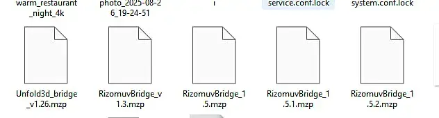

Да мост из страны трололо,чтобы тебе полегче было в следущий раз думать,приложу скрин разных версий мостов для ризома:)

Цитата neoch666:
Цитата i7NOX:
Цитата neoch666:
И какой такой ты другой мост поставил, там все один мост? Мост из страны трололо?
Ты за меня не беспокойся ) А тебе, чтобы не тратить чужое время, научиться писать правильно, чтобы другие понимали, а не додумывали за тебя. Другой мост - не одно и тоже, что другая версия моста.

https://disk.yandex.ru/d/Omp51DqyUhwBNA  вот на яндекс закинул
Сообщений: 4456

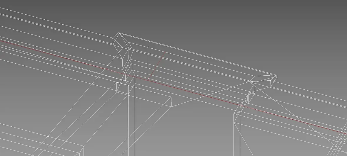

Как я и написал, у тебя косячная геометрия. Вот тут полигон почисть
На сайте c 30.07.2016
Сообщений: 6

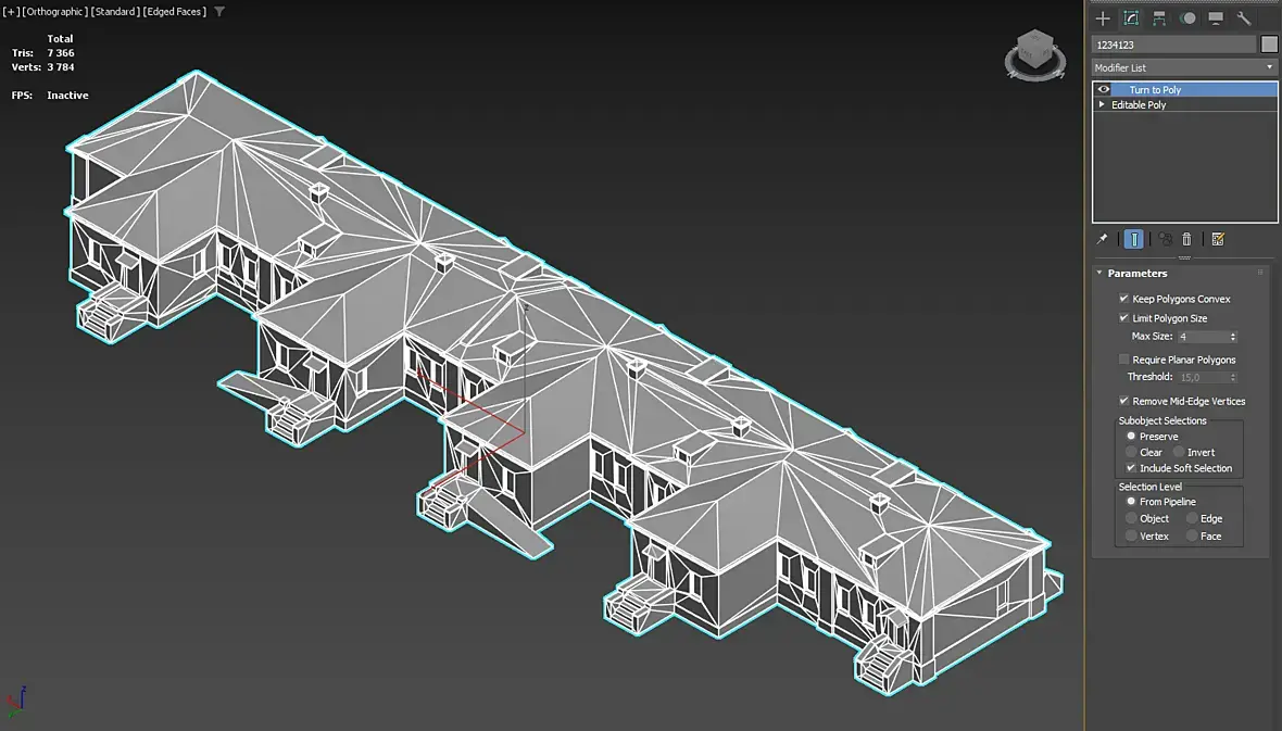

Астана
Похоже проблема была в многоугольниках. Накинул на модель Turn To Poly, ограничил Limit Polygon Size до 4 - проблема решилась
