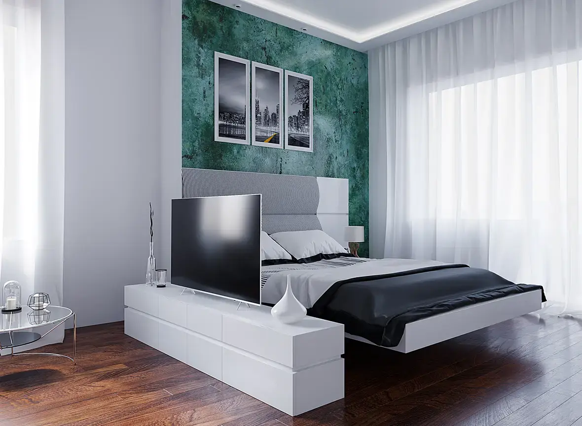

С учетом всех советов, попыток и тд, на выходе получилось так) что скажете?

Лучше, но, нереалистичные материалы и Хиросима за окном.
какие именно бросаются глаза? а то у меня уже все сливается)
На сайте c 11.07.2017
Сообщений: 31
Украина, Сумы
тут еще сжатое изображение, на кровати и тумбе деревяных волокон не видно, в оригинале видно достаточно хорошо, и стена зеленая тут слишком контрастная какая-то, может по этому так бросается... ну это так, предположения)
Чёрное одеяло, ламинат, побелка стены.
ламинат в плане качества текстуры или сам материал не очень?
И то и другое. Кроме того, текстура явно не в правильном масштабе.
все, нашел причину проблем в этих материалах. ламинат - размеры планок во флуре и размеры текстур разные.
Стена - чистая и ровная, без бампа и карты "грязи". Одеялко - ну там насколько я понял проблемы в фаллофом, стоял "френель", поставил "перпендикуляр" - стало отлично. Спасибо за подсказки. Не знаю почему, но изначально не видно этих проблем, может опыта мало
Сообщений: 1661
Ааааа заачем тут телик появился? Это же писец...
Если так требуется, то сделайте хотя бы декоративную ширму или шкаф со сквозными полками. Столик парит над полом?

Наполнение интерьера в целом выглядит халтурненько.
1) нет плитнтуса
2) нет цоколя у тумбы,который нужен,чтоб ящики не царапали пол
3) нет оконных рам
4) точечные светильники странные и не реалистичные
5) потолок сделан от балды без понимания конструктива,чтоб поместить и подсветку,и точки в гипсе должно быть больше расстояние
6) примитивный декор 10-тилетней давности на тумбе: веточки,стакан и ваза,сделанные простейшими модификаторами
7) примитивная модель тв, ну и по дизайну, круто с кровати смотреть на его заднюю часть  и провода к нему
8) слишком тонкое изголовье у кровати,там минимум 16мм доска+тканевые вставки
9) уже как придирка, но зачем фотообои,которые акцентные в комнате судя по всему, закрывать дешевыми постерами?

Мой вам совет. Изучайте вначале конструктив и технологию ремонта.А потом уже думайте о визуалках. А когда зделаете то задайте себе вопрос. А заплатил бьі я за такой виз и дизайн? Здесь ответ очевидний.
Место под телек ето вообще фейспалм

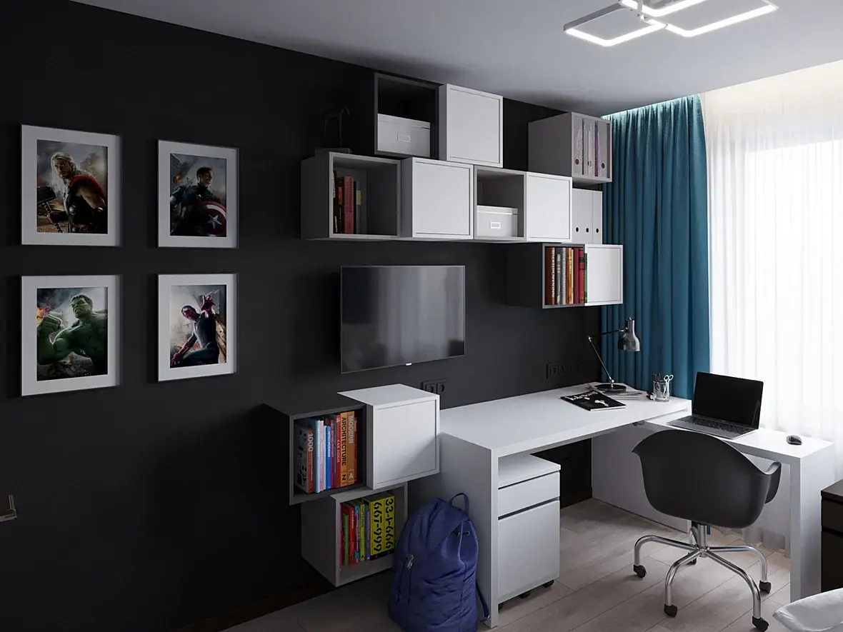

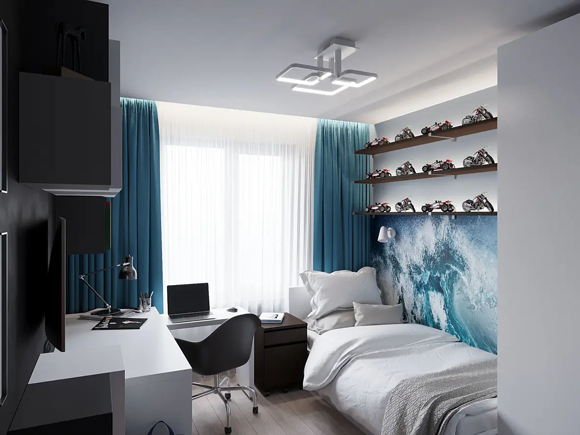

Т.к. сегодня пятница,настроение для разговора есть, вот мои рендеры.
Тут тоже есть тв, кровать, декор и даже фотообои.
Выглядят ли они более реалистичными чем картинка автора?
Есть ли резон использовать модели из 2018 года или можно было использовать первые сборники Archmodels?
Не хочу вас разочаровывать, но нет.
Та же Хиросима за окном, те же скучные стены, да ещё и с шумным зерном вдобавок. И поверьте, правильный переплёт на оконной раме и идеальный по ГОСТу потолок реализма вашему рендеру не добавляют.
