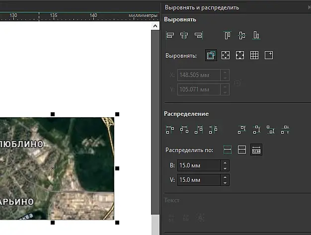

На сайте c 19.02.2011
Сообщений: 4165
Дык в кореле жеж. Я в начала привел пример.
Вот тут можно распределить по расстоянию. Я так собрал вам карту. Если картинки разного размера, то чуть сложнее, но все равно, там их хоть вручную можно подвинуть, собрав как пазл, это не долго.
