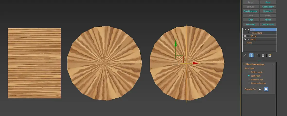

с  развертками не очень дружу ,но придумал такой способ. На картинке алгоритм. Надеюсь разберешься.
На сайте c 10.07.2008
Сообщений: 1923
Екатеринбург/Калининград
можно чутка поподробнее? бенд на 360? потом xform, как вы накидываете слайс? со слайсом вообще ни разу не встречался и не понимаю его участия тут.
п.с. вроде понял, с помощью него вы нарезали прямоугольник?
На сайте c 20.08.2007
Сообщений: 2799
Одесса
Цитата dead_lyric:
слайсом обрезал что бы не булить

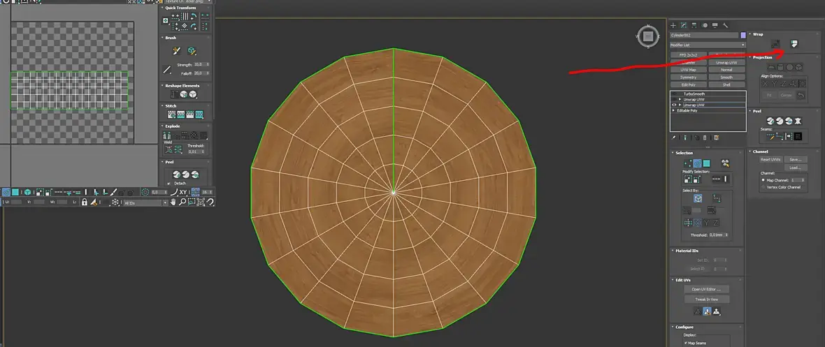

Сообщений: 3511
Так текстура сильно искажается, да и в жизни так не будет. Можно в анврапе порезать на сектора, а сектора соответственно разложить так, чтоб все высоты секторов были параллельны между собой, и параллельны по отношению к текстуре. Понятно объяснил?))
Сообщений: 2799
Одесса
искажается, потому что изначально план содержит мало полигонов. Нужно делать план максимально плотным, перед бендом

Сообщений: 3511
Цитата renderman:
Да я не о том. Имелось ввиду, что в центре пиксели в точку съезжают, а по краям наоборот они растягиваются. Ну и рисунок древесины соответственно искажается.
Я про этот способ говорил выше.
Тут делов на три минуты.
Второй скрин - это анврап, если кто не понял.))
На сайте c 12.03.2013
Сообщений: 1106
Ростов-на-Дону
Можно так: в центре делаем небольшое отверстие чамфером
разворачиваем этой кнопкой:
делаем дополнительные разрезы если надо и смещаем:
результат:
для лучевого шпона с примера, просто развёртку повернуть на 90 градусов
