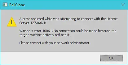

Это антивирус шалит. Удаляет файл RailClone.exe по пути C:\Program Files\ItooServer. Надо его добавить в исключения в настройках антивируса.

Кто просветит. После установки нет этого пути C:\Program Files\ItooServer, ставил сетевую, но службы которую надо запустить, нет. Защитник при установке отрубал. Близок уже чтоб купить его :)

Точно по инструкции делали? Этот путь появляется не после установки плагина, а вовремя выполнения батника который создаёт ту самую службу.
Есть ещё момент: может возникнуть ошибка 1053 при запуске службы. Это значит, что в системе не установлен Framework 3.5 и его надо будет доустановить.

Процессор Интел. Да, по пунктам, отрубил защитник, нажимаю батник, подтверждаю, что согласен запустить, визуально ничего не происходит. В разделе службы не появляется, пути такого C:\Program Files\ItooServer тоже.
у тебя что то убивает постоянно этот файлик, руками создай папку и закинь туда railclone.exe как тебе писали выше.

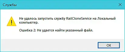

Есть варианты когда в архив кладут помимо установочного файла еще и RailClone.exe отдельно. Его просто копируешь в C:\Program Files\ItooServer и все работает (только папку в исключения антивируса добавить нужно предварительно)
Nechto. Спасибо, помогло, по какой то причине папка была не создана, после того как создал и скопировал RailClone.exe после запустил (win+R -> services.msc -> найти в списке нужный -> правым кликом по сервису и выбрать "запустить") и о чуда заработало. Поначалу от злости снес все антивирусы теперь возвращаю обратно))

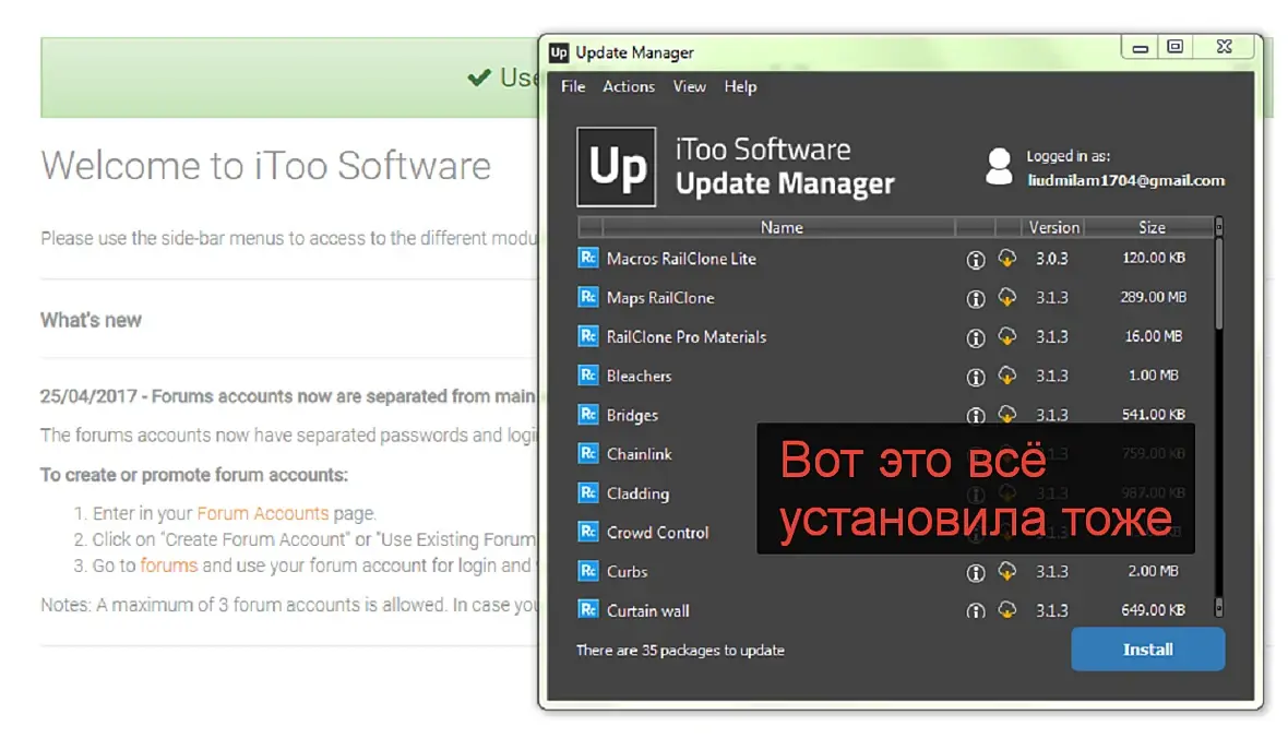

Ребят, всем привет. Поставила официальную "лайт" версию RailCloneLite. На компе два Макса - 2018 и 2020.
В 2020-м кнопка RailClone на панели не работает. Нажимаю - и ничего не происходит. Перед установкой установщик предупреждал, что "на компе найдена старая версия PRO, хотите даунгрейдиться до Лайт?" Я нажала "да", потом ещё зарегилась на itoo, скачала все предложенные дополнения и всё - "успешная установка".
Всё это делала при выключенном Максе. И вот... кнопка плагина не срабатывает. Работает только "railclone list". Никаких ошибок не выдаёт.
Может вручную нужно скинуть файлы плагина в папки с Максами? На 2018 не проверяла правда ещё... но сдаётся мне, что и там не работает. Можен стоило конкретно почистить комп от остатков предыдущей ломанной про-версии?...
UPD: нашла другую кнопку на панели Create, создала RC объект, сейчас потестирую... Может та квадратная голубая кнопка изначально не предназначалась для создания RC объекта... Проверяю..

Он скорее всего лежит в карантине антивируса, или он его удалил. Как вариант можно включить папку с RailClone в исключения. А если есть проблема с запуском сервиса RailClone то скорее всего не установлен NET Framework. Что бы это исправить, нужно зайти в C:\Program Files\ItooServer и запустить уже поменяний RailClone.exe
