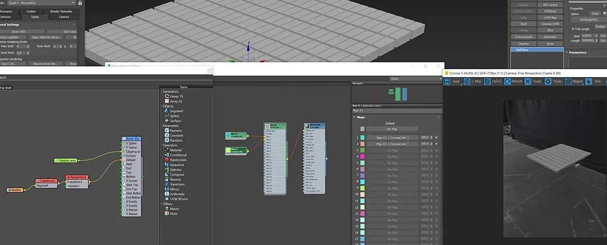

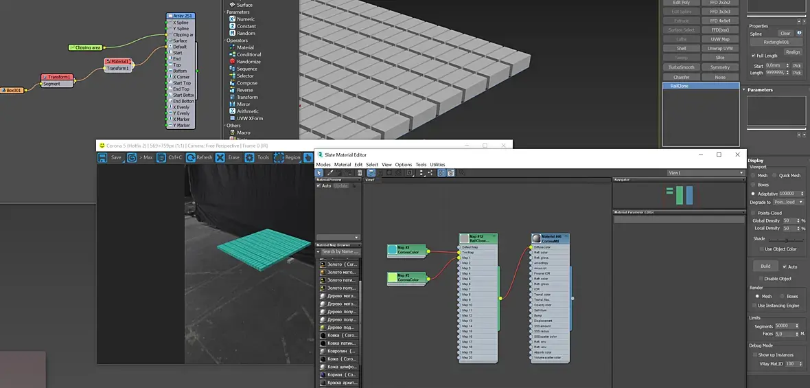

Полдня не могу понять почему не работает рейл клон color. Примитивный массив, материал. Но цвета не рандомятся. Версия 4.2.1 Кто пользовался этой картой, помогите пожалуйста.

Стал рендерить весь массив материалом второго слота. Но не рандомит с остальными слотами

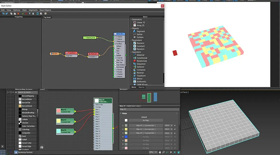

рандомит же

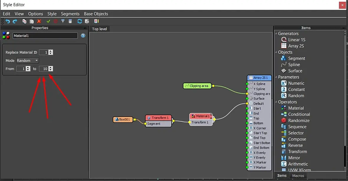

6я, но это не важно. У вас сам рейлклон неправильно сложен, посмотрите на мой и на ваш и найдите отличие

Цитата Origin:
есть подозрение на корону 5. Нода материал не для этого.
а для чего нода материал? просветите меня, пожалуйста.
рандомайзер - это для геометрии, нода материал - для материалов.
Хотя изначально конечно должно бы и без неё работать
а еще скажите какое у вас тут значение
А и ещё можете банально попробовать что будет, если вы сверху на рейлклон кинете пожификатор Эдитполи

Киньте сверху рейлклона модификатор едит поли, и посмотрите что будет

Rail clone color не работает на короне 5. на врей и корона 6 работает. Проверено.
