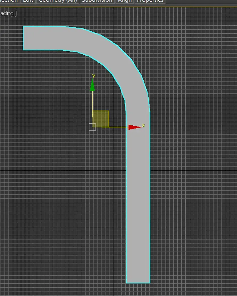

Вопрос такой, как создать дорогу используя Quixel Mixer.
Есть скажем вот такой кусок дороги
мне нужно его нормально затекстурить. Нарисовать на нем разметки, трещины, подтеки, там где мне это нужно.
Можно ли это сделать инструментарием Quixel Mixer при этом используя UDIMы чтобы не создавать гигантские текстуры?
PS: не нужно кидать мне ссылки на туториалы Чарли и прочие туториалы где создают квадрат дороги который будет дико тайлиться и от которого нету никакого толку в архвизе. Разобраться как работает та или иная кисть я могу и без таких туториалов. Мне интересно узнать как работать с Quixel Mixer на больших площадях и как это потом экспортировать в 3д макс.
Вот тут я взял три материала с Quixel Mixer-а, и я прост по вертексам рисую разными материалами. Ну так же можно, сделать миксы из пыли, трещин, разметки. Единственное что может можно как то рисовать масками а не вертекс пеинтом (что бы не делать слишком плотную сетку для поверхности). Но вообще с таким подходом может разумнее будет использовать какой нить Substance Painter, в который загнять миксы от миксера и так же ими рисовать. Но тогда выйдет большая текстура если дорог много будет.

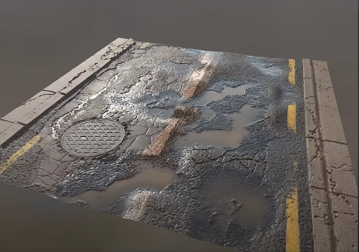

да знаю я все эти методы, но к сожалению они очень примитивны и не дают мне свободу творчества, что если мне нужно сделать что то вот такое
(выдрал из видео Чарли)
Но нужно нарисовать это по всей дороге, а не отдельный тайлящийся кусок. Респект конечно Чарли профи но как учитель он никакой.
