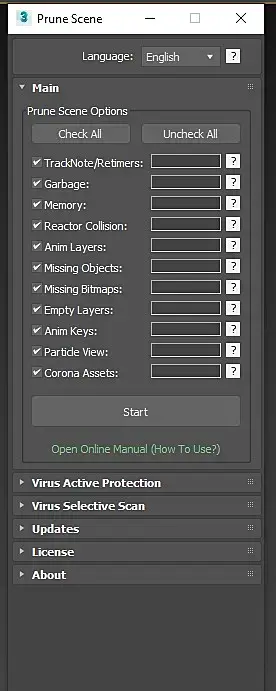

До недавнего времени пользовался чистилкой Prune scene. Но как-то раз при работе со сценой Prune начал косить как текстуры, которые загрузил со стоковыми моделями, так и текстуры, которые созданные мной вновь. Отсюда вопрос никто не сталкивался с такой проблемой? Если да, то как с ней справились.

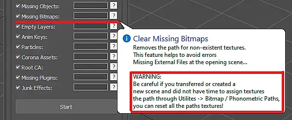

Снять галочку напротив Missing Bitmaps ? Он сносит все текстуры, с которыми у макса есть проблемы или к которым потерялся путь в папках. Тут уж или за этим следить, или просто убрать галочку на самой панельке.

А вы убираете галочку напротив строки "textures"?

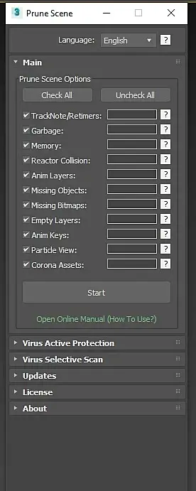

А тут, как видите и нет такого пункта, но выборочно конечно снимал галочки.
Всё одно. Не помогло.

Простите, имела в виду bitmaps
Ещё вопрос: это обычные текстуры или Corona Bitmaps? Если второе, то они имеют свойство сами отваливаться внезапно, недавно была такая тема

Решили? У меня также режет битмапы, но я убираю галку MEMORY и всё остаётся хорошо. Правда, суть проблемы мне так и не ясна.

убрать галочку с missing maps

Пруне запускаю только после Коллект ассет, когда все текстуры имеют статус "ОК" в ассет трекинге (шифт+Т). Ничего не пропадает.
Да, так и делаю всегда - тоже ни разу проблем не было. Еще сравниваю количество найденных текстур до и после Prune, и оно всегда сходиться.

А причем тут это ? Prune выпиливает пути и у обычных битмапы если путь утерян.
