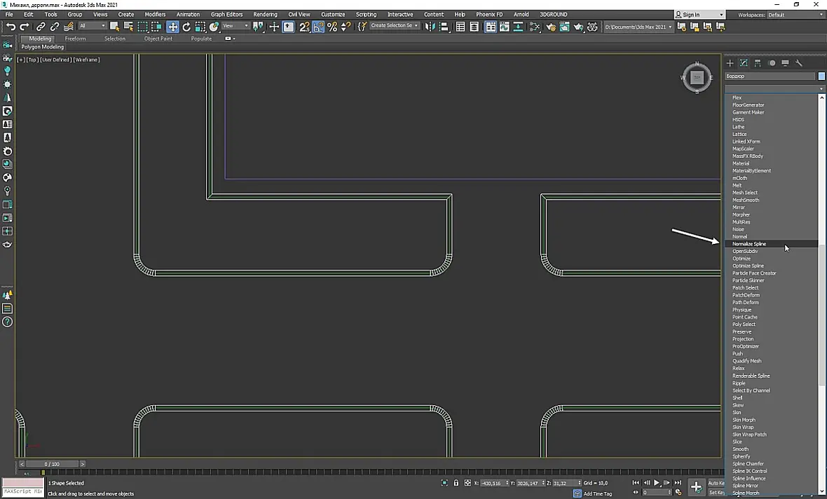

Наложим поверх линии бордюра модификатор Normalize Spline:
Настраиваем внутри Normalize Spline длину сегмента, к примеру, 800 мм. Линия разбивается на отдельные камни по 800 мм, но в углах, особенно где закругления, получается пока не очень:
