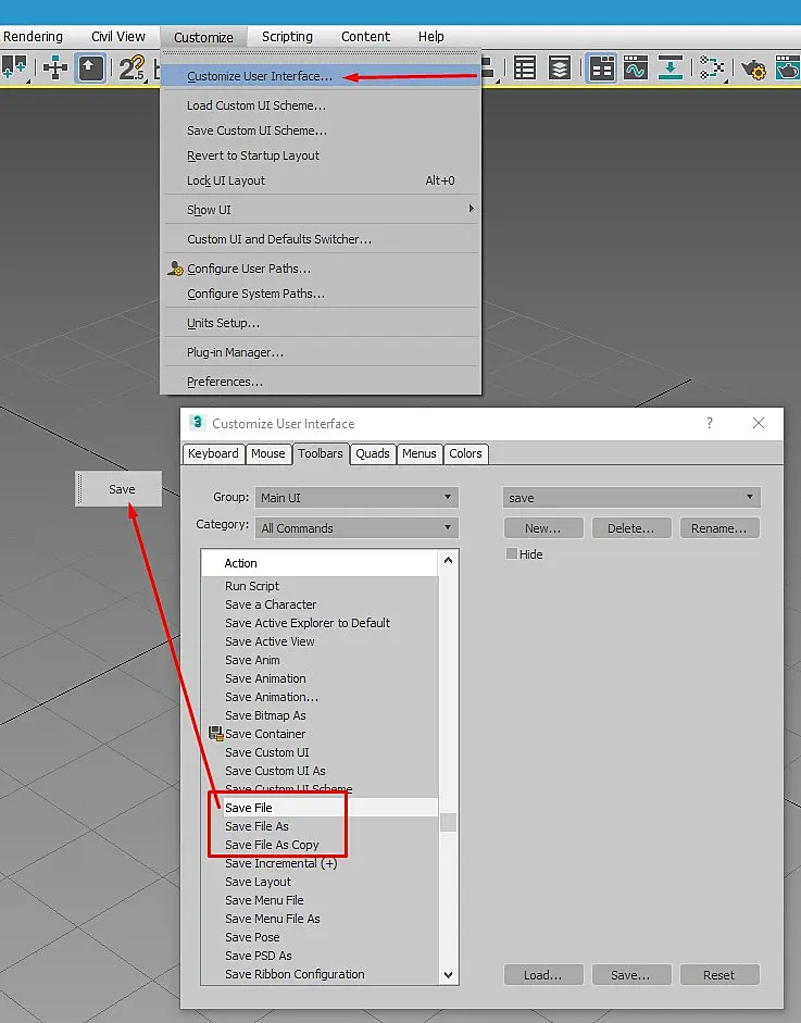

На сайте c 07.12.2013
Сообщений: 126
можешь вывести кнопку сохранения в тулбар
На сайте c 09.04.2018
Сообщений: 329
Пенза
Цитата ahrensnim:
не знаете как вернуть кнопку в привычное положение?
Выше вам подсказали.
