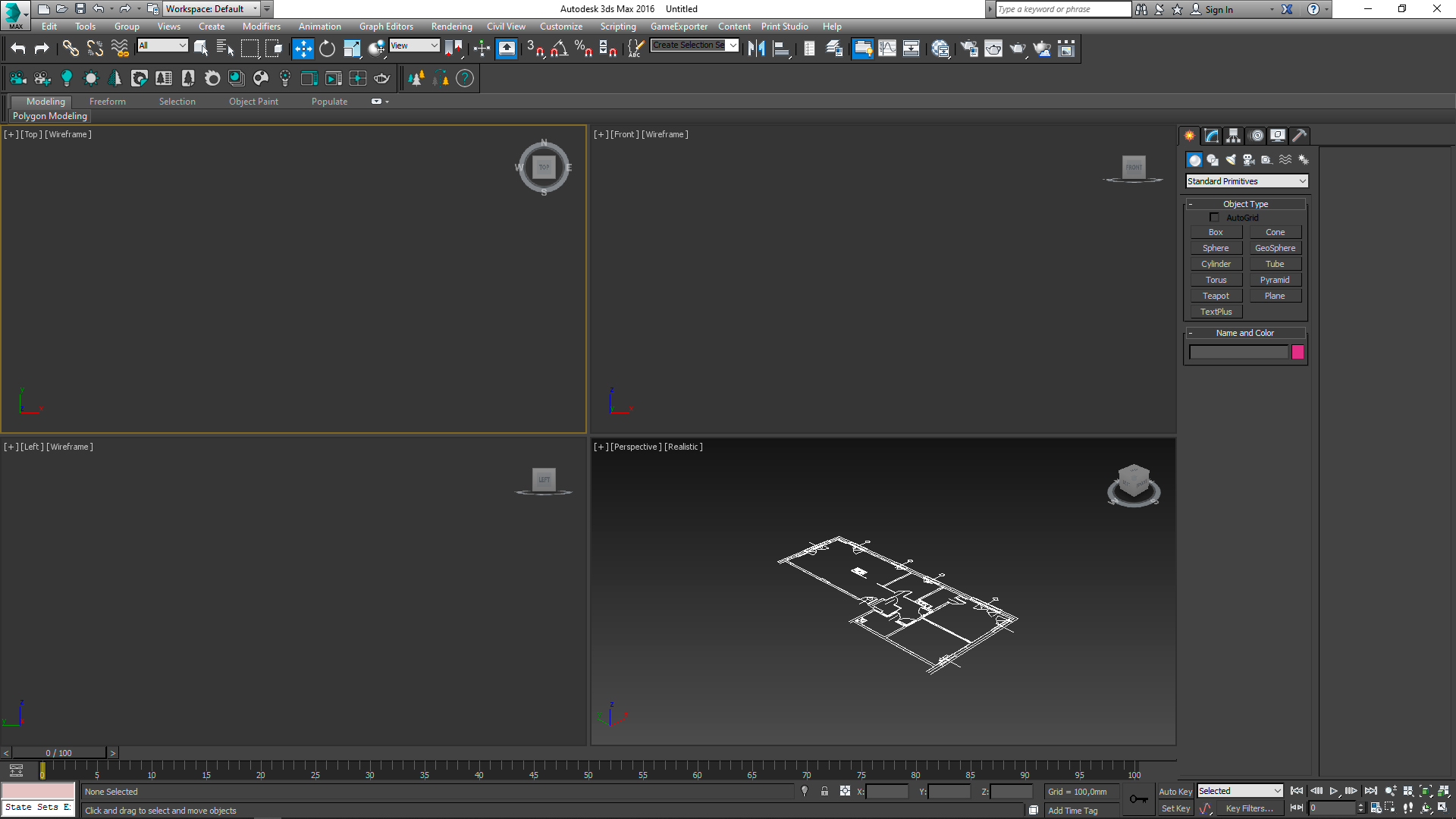

После подгрузки чертежа DWG в рабочее пространство макса, просто отключат вьюпорты и начинает лагать отображение чертежа. Что можно с этим сделать, может через автокад как-то по другому сохранить или что?
Эта проблема и в max 2016 и в max 2023

Проверь, может линия какая за километр от чертежа валяется. Мусор надо почистить в автокаде и проверить модель на ошибки. Блоки повзрывать.
Можно копирнуть в автокаде в новый файл, чтоб центр координат был внутри чертежа.

Сдвинь чертеж в центр координат еще
Сообщений: 3704
штриховки убить, флатнуть все, отпуржить, дубли поубивать, слить на минимум слоев, переименоваить слои в латиницу, еще что-то было да забыл... :)
а! можно сразу в автокаде замкнутые контуры замкнутыми полилиниями сделать, тогда экструдить проще

ещё могу посоветовать скрипт от Rivanoor  - просто мегавещь, только через неё работаю в последнее время, надо отлько немного изучить его( там есть не очень видимые чекпойнты в верхней части окошка) вот прям вещь - рекомендую!
