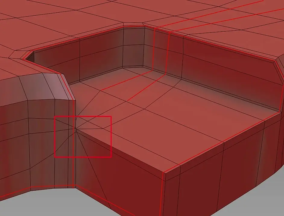

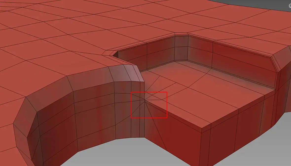

Здравствуйте.
Моделирую деку электрогитары и собственно вопрос состоит в том, как правильно промоделить топологию этого места. Ночь просидел, ну, никак не получается ))) Помогите плиз)

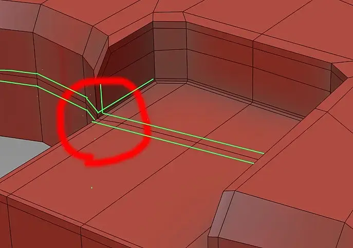

сделайте также как и с другой стороны))
На сайте c 20.02.2016
Сообщений: 265
Там же форма совсем другая) Никак не выходит
На сайте c 06.02.2010
Сообщений: 57
Извините, а больше Вас в вашей топологии ничего не смущает?
Сообщений: 265
Возможно, это набросок. Меня пока интересует именно это место.
На сайте c 08.10.2008
Сообщений: 618
Город, где есть Финбан.
Вам верно говорят, сделайте по тому же принципу, что и напротив.

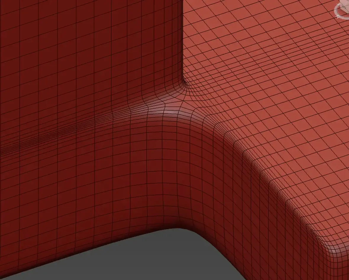

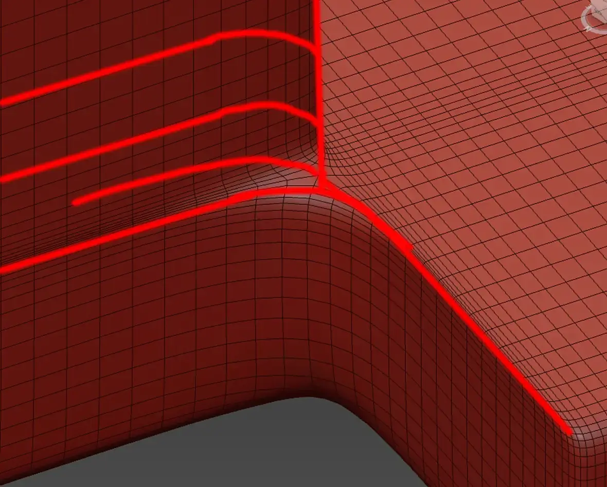

Сообщений: 6580

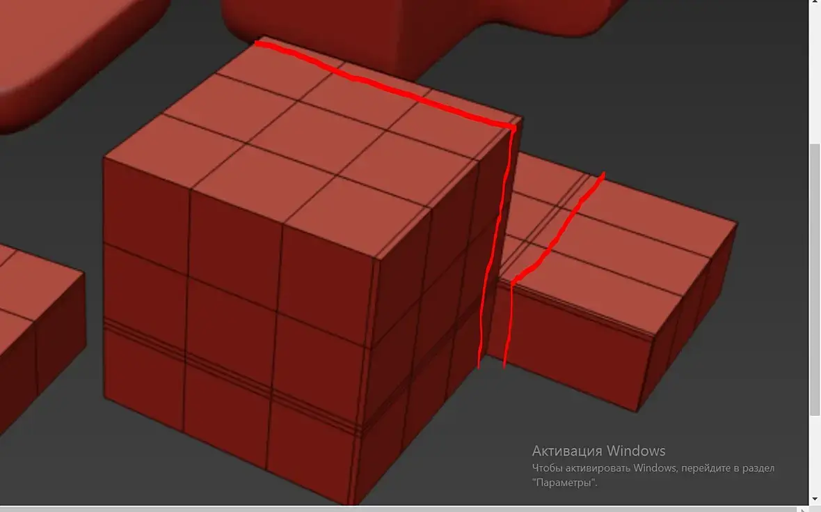

Если я правильно понял вопрос, то может быть как-то так?
И плавный переход и четкий угол, вроде все на месте.
Сообщений: 265
В том-то и дело, что так затяжки получаются.
Спасибо, щас буду пробовать
Примерно так, собственно, должно быть

Вы изначально всё неправильно сделали. Там где нужны скругления ребра нужно было  делать круглую фаску, а не расчитывать на  сабдив.

Добавьте граней

У вас нет поддерживающих лупов во многих местах.

Вообще-то рёбер. Грани - это плоскости-треугольники.

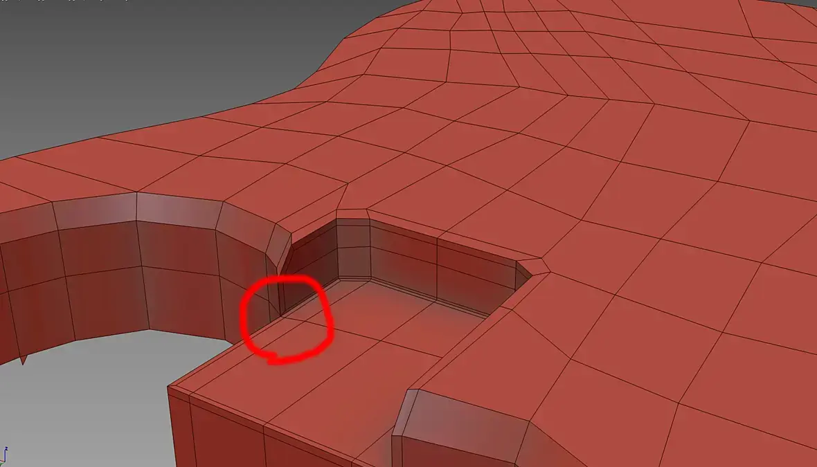

Сообщений: 265
Цитата MountainTrooper:
Thomas01 У вас нет поддерживающих лупов во многих местах.
Серьезно? Да ладно)
Вот, собственно, как-то так вышло, но результат не особо устраивает) Все равно затяжку видно.
Сообщений: 618
  Так а зачем Вы все ребра  чуть-ли не в одну точку затянули ?
И еще. Ваши ребра должны быть лупами, т.е. не прерываться. (Продлите ребра, они прям в глаза бросаются). Проверьте точки, свелдите.  А также можно пользоваться crease.
Сообщений: 265
Цитата nextmale:
Затянул, потому что иначе выходит не четкий угол, а радиус. Насчет лупов я ответил предыдущему коментатору сарказмом, но и вы туда же. По-моему, я спрашивал не о том как чертить эджлупы, а как топологически оформить данное место. Неужели вы думаете, что я не знаю, что такое эджлуп? Я уже специально выделил квадратом конкретное место, нет, эджлупы у вас не замкнуты блин.
Вот, crease здесь, наверное, единственный выход)

По-моему у Вас сетка не совсем правильная в этом месте. Вроде бы не должно быть затяжек.
У Вас немного не та форма
