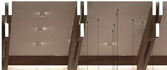

Здравствуйте, подскажите пожалуйста как можно справиться с проблемой кривых засветов на рендере.
Рендерю через SolidRocks, если это имеет значение.
Вот скрин:

Если это ирмапа (а очень похоже, что именно так), то включите брутфорс.

с брутфорсом не особо лучше
Это и имеет значение.
Крутите там какой-нибудь пресет с самым лучшим качеством.

Случайно у источников света не вьіключено cast shadows?

В точечном светильнике стоит полигон с vraylightmtl и фотометрик IES

В SolidRocks такой засвет как на Low Quality так и на Very Good одинаково
Проблему решил - лайт кэш + лайт кэш, всем спасибо.
