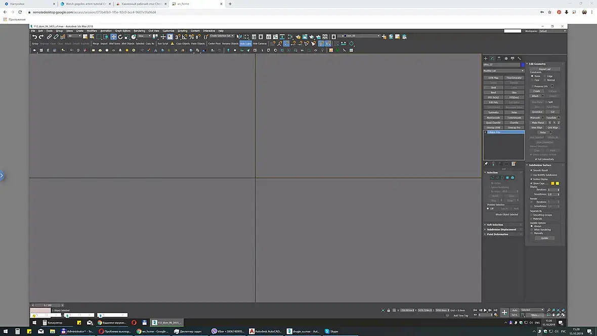

У меня такая проблема была с AnyDesk...  Пока не включишь монитор на удаленной машине, подконнектиться не мог. Касаемо вьюпорта:
Раньше было все ОК. Я могуудаленно даже в 3д максе работать. Потом как то (не заметил в какой момент) при запуске удаленного десктопа в ТимВьювер ... заметил что вьюпорт тупо серый. Вот как на картинке ниже ... Все работает, кнопки нажимаются, редактор материалов, все окна ... все есть, а вьюпортов нет. НАчал грешить на винду ... Переустановил и никак. Подумал в дровах. Нет. Потом думал что версия винды ЛТСБ не дает ...  Переставил на обычную 10. Никак. Потом начали посещать мысли что изза разных разрешений. Дома фулл хд, на работе 4К. Относительно недавно поменял себе монитор на 4К, поменял видеокарту, поставил AnyDesk. а сейчас и Гугл ремот десктоп и нифига ... Вот серый вьюпорт на удаленной машине и не знаю как с этим бороться ...
На сайте c 14.11.2009
Цитата kinetix:
Потом вырубила монитор - не работает.
Я понимаю что не в мониторе дело, больше думаю проблема в дровах. Но, конкретно в каких - причину не нашла. Не стала морочить голову, и просто стала работать с вкл. монитором.

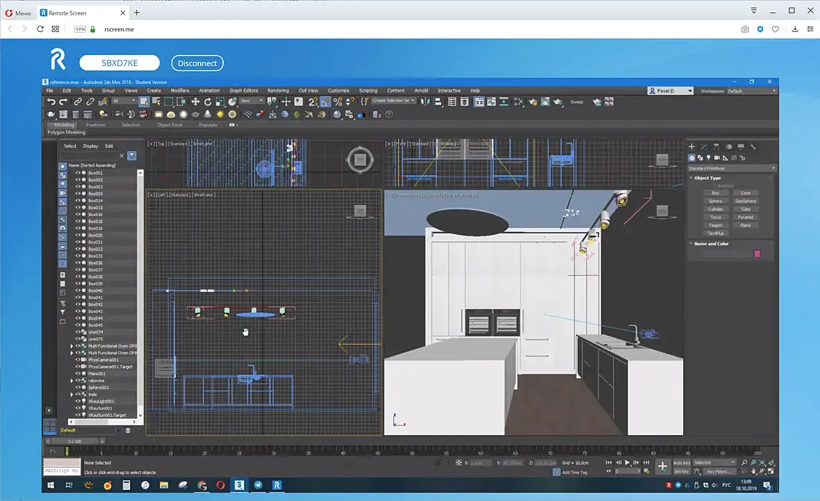

Попробуйте RemoteScreen (https://remotescreen.me/ru ) У меня нет проблем с вьюпортом через него.
