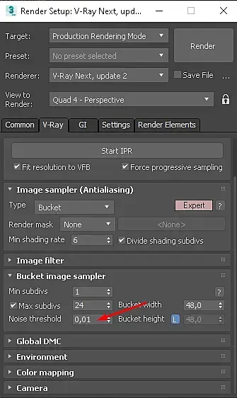

Сообщений: 10488
BiusArt вот тут
На сайте c 30.09.2016
Цитата xpp_nd_ruphus:
видимо вы рендерите IM+LC с дефолтными значениями, так вот анимацию рендерить лучше при использовании BF+LC, если у вас анимированная геометрия и шумы там регулируются через предел шума в семплере, и тестируйте на соседних кадрах, понижая предел шума до желаемого результата
попробовал даже 0.001 или даже 0, шума пожалуй меньше, но он все еще виден, и вот блин на абсолютно статичной поверхности, она ничего не пере-отражает, тень на нее не падает, свет статичен. Что же такое то :(
