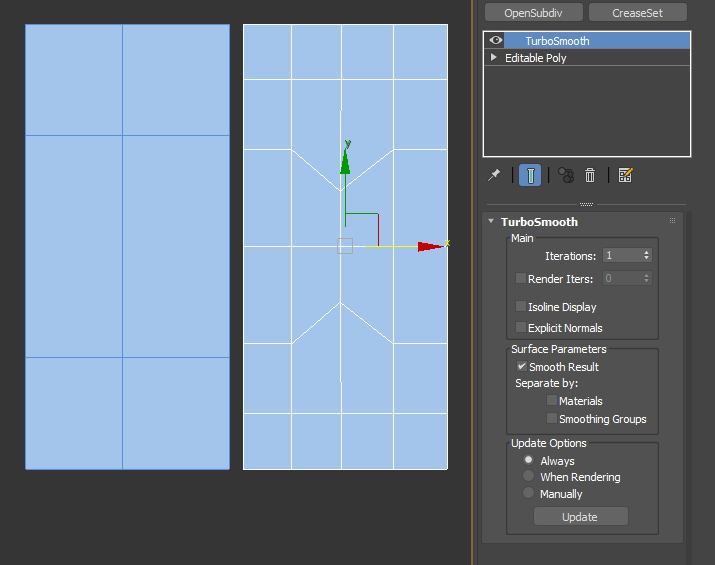

Всем привет. Пытаюсь замоделить одну вещь . При сглаживании возникают  острые углы. Все вершины свелдины. В чем дело не пойму. Подскажите пожалуйста.

У вас где-то рёбра не свелдины. Между двумя рёбрами щель. В том месте удалите полигон и снова сделайте Cap.

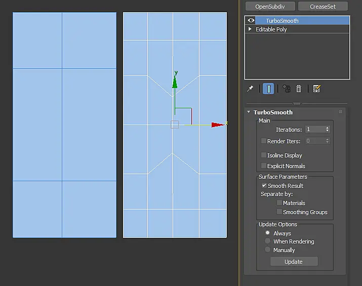

Эту фишку (когда все вершины свелдены, а рёбра нет), даже замоделить можно. Слева у объекта все вершины свелдены. Справа - применено сглаживание.

Спасибо большое. Сейчас проверю.
