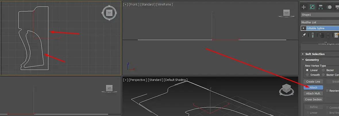

импортирую чертеж в 3d max
получаю 2 независимых сплайна
объединяю их при помощи Attach в единое целое, так  как они часть единого целого

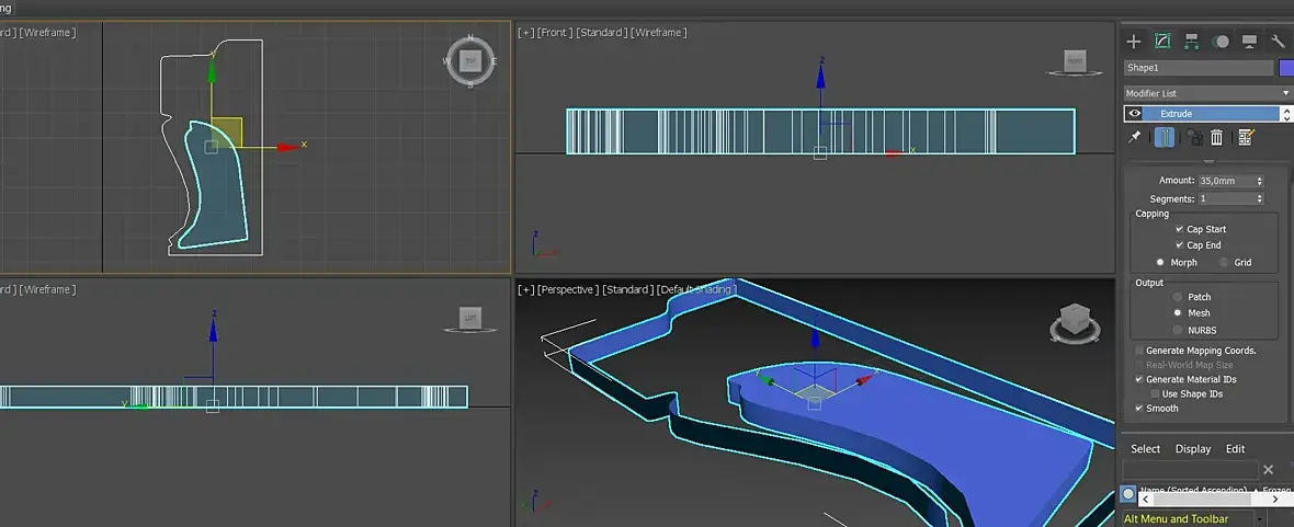

применяю к сплайнам модификатор Extrude и почему то программа его применяет тому участку, который является пустотой
как указать программе что применять модификатор следует к другой области?

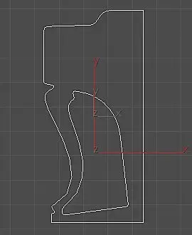

Экструдированием преследовался такой результат
в чем моя ошибка ?
Цитата Spark:
На внешнем сплайне есть несшитые точки или разрыв
это могло возникнуть при импорте?
чертеж создан в CorelDraw без разрывов и сохранен в формате ai для дальнейшего импорта в Max

Написали же выше, ошибка в том, что сплайн не замкнут. Он может выглядеть как замкнутый, но при этом иметь несшитые точки
Это ничего не гарантирует. Проверяйте сплайн в максе
На сайте c 11.05.2020
Сообщений: 24
спасибо. нашел разрыв. проблема решена
