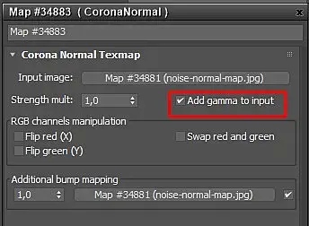

Доброго дня! Столкнулась с такой странностью: при попытке применить в короновском материале родную Нормал мап выходит сообщение, что карта якобы сохранена в некорректной цветовой гамме и могут быть артефакты. И они действительно есть: ткани ломаются по граням, на плоскостях дефекты в отражениях... Странность в том, что карта сделана обычным запеканием нормалей с настройками по умолчанию при сохранении, гамма - RGB 8 бит. В точно такой же гамме любые другие карты нормал, в том числе из короновской библиотеки, и со всеми ними такая же ерунда. Что ей не нравится? Как можно исправить?
п.с. в предыдущих версиях Короны то же самое было, только я не обращала внимания на эти заломы.

Спасибо! Не догадалась с ней проверить.

нормалки нужно загружать с гаммой 1.0
