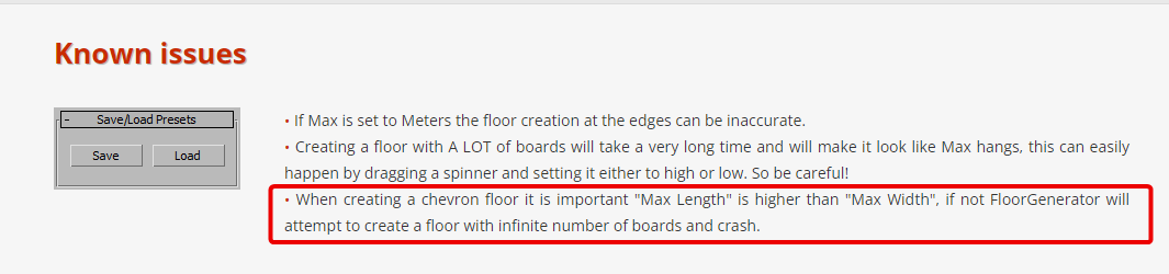

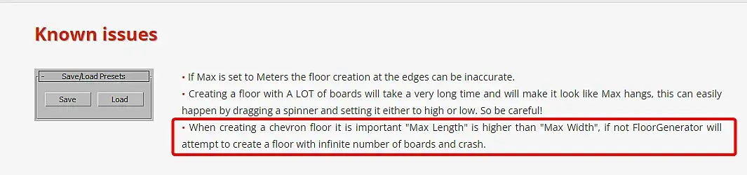

Где-то тут
Такая же проблема. И я обратила внимание, что по умолчанию у плашек именно шеврона стоит маленький размер, перед тем как применить шеврон поменяйте размер плашек хотя бы 1000 на 1000, а потом примените и уже меняйте как вам нужно, дело в том что если площадь пола большая при маленьких размерах плашек он наглухо виснет так как не может нормально просчитать. Я уже давно сначала меняю размер, потом применяю шеврон и уже настраиваю, выработала рефлекс))
