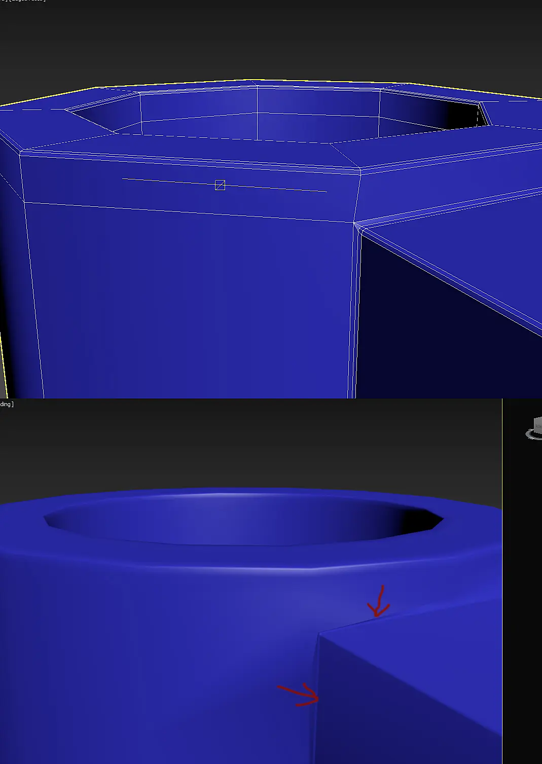

Всем привет! РЕбят подскажите, как решается топология в данном участке, при наложении turbosmooth артефакты на стыке. ПС я знаю о существовании Corona round edge, меня интересует именно как полигонами это сделать, для опыта, все огромное спассибо!

Вот так правильно будет, но при сглаживание у вас неизбежны искривления цилиндра, скажем так, он будет не совсем цилиндром уже, это решается созданием цилиндра с большим количеством граней
