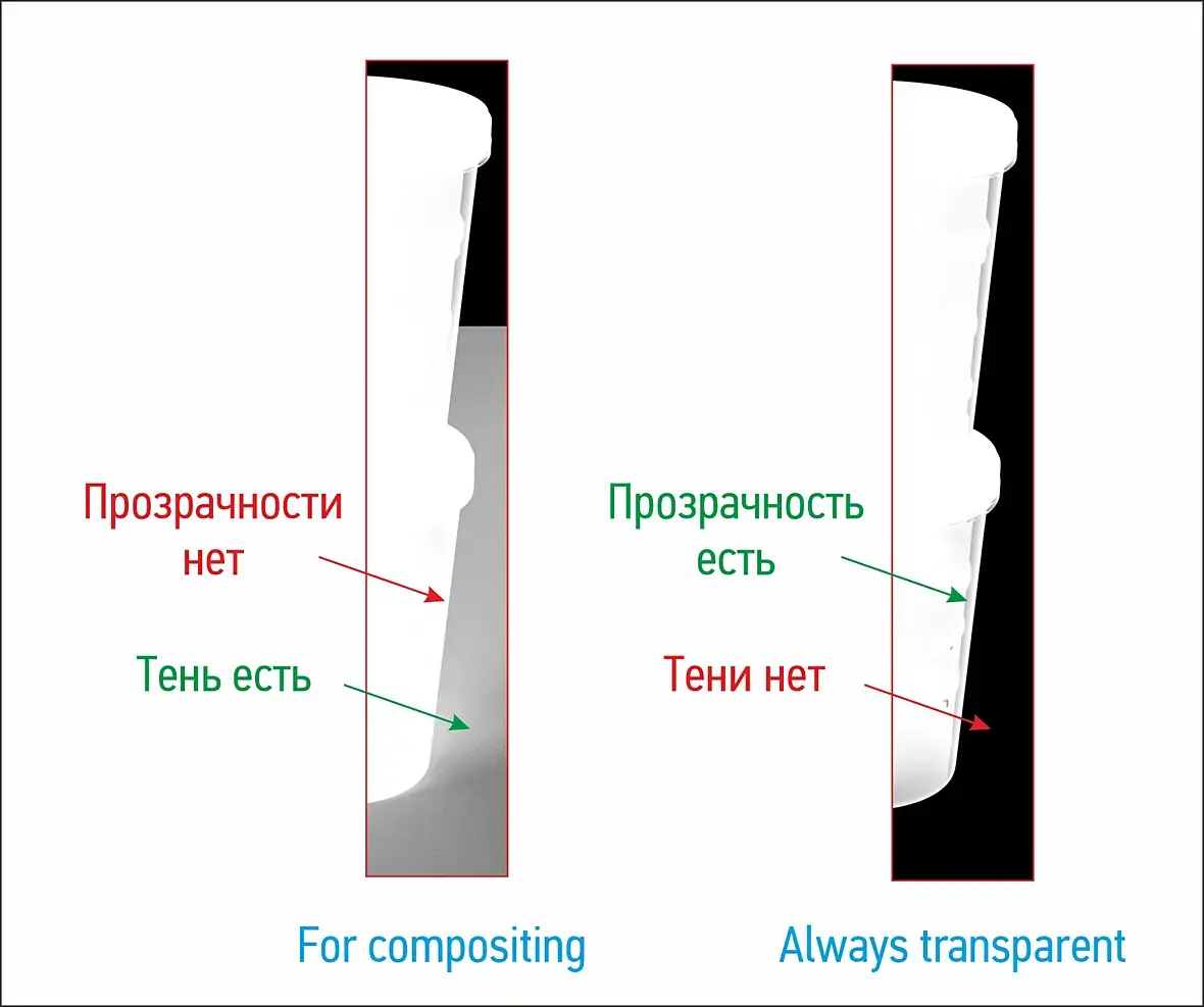

Ситуация банальна: нужен рендер с тенями на прозрачном фоне. Обычно подкладываю CoronaShadowCatcher и всего делов. Но в данном случае ситуация усугубляется тем, что сам объект имеет прозрачность, т.к. представляет из себя стакан с насыпанным в него кормом. И вот тут нашла коса на камень.
В том месте, где стакан не перекрывается шадоукэтчером (в верхней части скрина), альфа рисуется нормально, а вот там, где стакан перекрывается альфы (прозрачности) нет. Если из режима For compositing переключиться в Always transparent, то альфа рисуется как положено, но исчезают тени.
Собственно в связи с этим вопрос, как настроить ShadowCatcher так, чтобы сохранились одновременно и тень, и прозрачность. Как это сделать в вирее я знаю, а вот с короной что-то не могу сообразить.

как бы да))) если можете во врее то зачем вам этот кактус
а через рендер элементы тень тоже не выходит?

Клиенту зачем-то нужна сцена именно в короне. Не часто, но так бывает, увы.
Что-то не подумал, про этот вариант. Попробую, спасибо!
