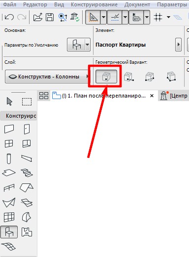

Помогите! Объекты в archicad вставляю в модель выставив заранее размеры, а щелкая по экрану он вставляется не цельным объектом а растягивается и уже вторым щелчком фиксирует новый размер и приходится задавать заново все размеры.
Добрый день. Может кто-то сталкивался с таким? Я установила новый для своего компьютера архикад 28, и столкнулась с проблемой вставляя объекты (мебель) при чем так происходит не со всеми объектами.
Сообщений: 4053
Само сообщение можно было не писать. Просто поставить точку😊, в названии темы, все уже сказано.
Выберите вариант построения объекта - клавиша "В", в русской раскладке.

Я не очень поняла что вы имеете ввиду. Почему написала сообщение тк ранее с этим не сталкивалась. Я не очень поняла что вы имеете ввиду. При нажатии кнопки B ничего не происходит .Я выбираю инструмент объект и хочу его вставить. Ранее все было нормально. Сейчас это касается тех объектов у которых размеры можно изменить. Первое нажатие на поле модели ставится точка и после тянется объект в разные стороны.
Я нашла!!! сверху геометрический объект ортогональный в скобочках написано B) Наверное это и имели ввиду!!!!
