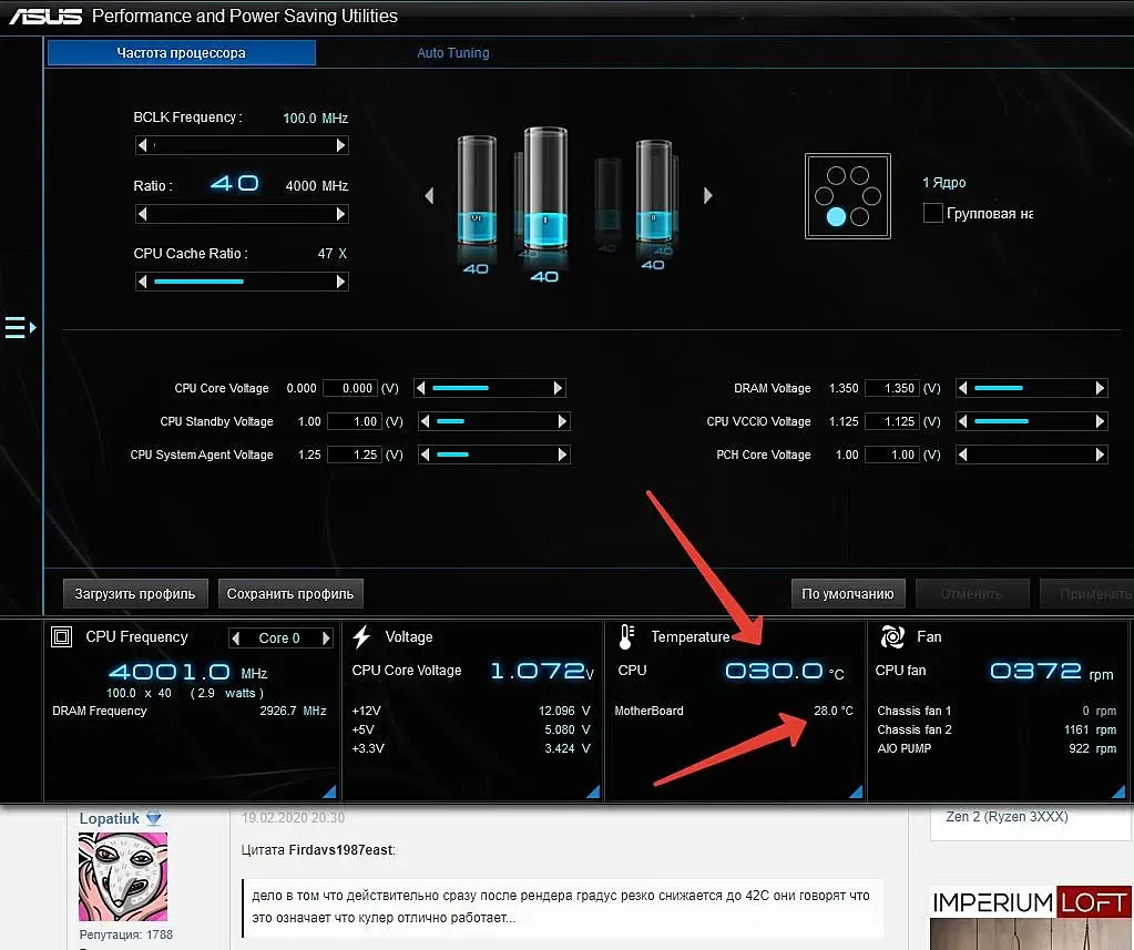

Цитата Firdavs1987east:
снижается до 42С они говорят что это означает что кулер отлично работает...
Это кулер ПЛОХО работает.
и это FAN 1 - еще заметьте вообще ВЫКЛЮЧЕН! Частота проца на минималках правда не БУСТ! но будет ну +4 градуса на 5.1ГГц без нагрузки
и кстати бывает так что дело вообще не в кулере а в системе вентиляции в корпусе в целом. то есть должен быть ВДУВ и ВЫДУВ именно из корпуса а не гонять ветра +45 С внутри по кругу с одним выдувом максимум.

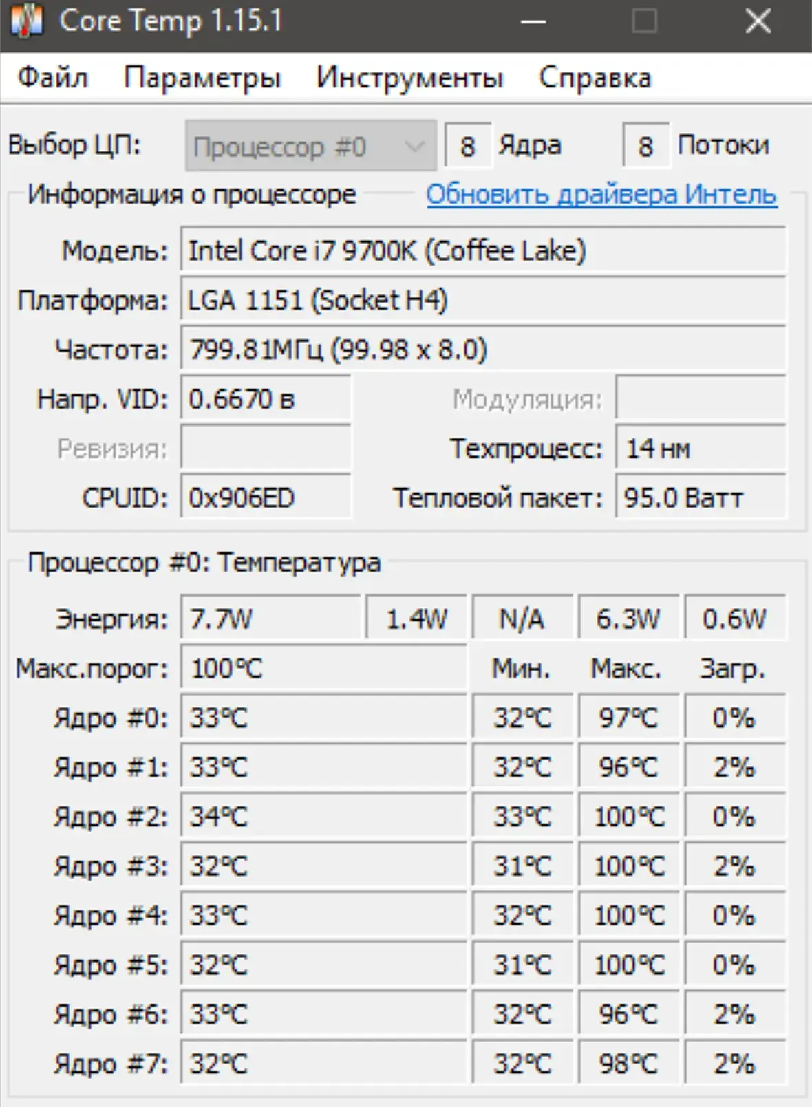

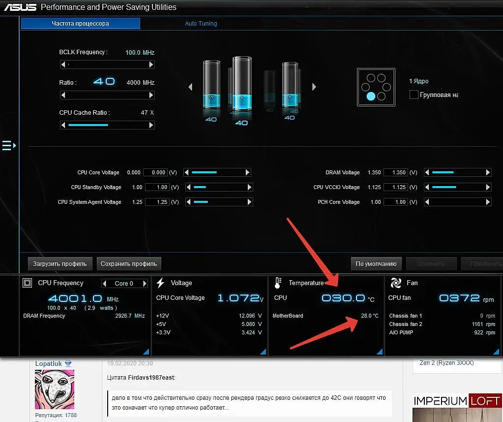

вот параметры в обычном спокойном состоянии

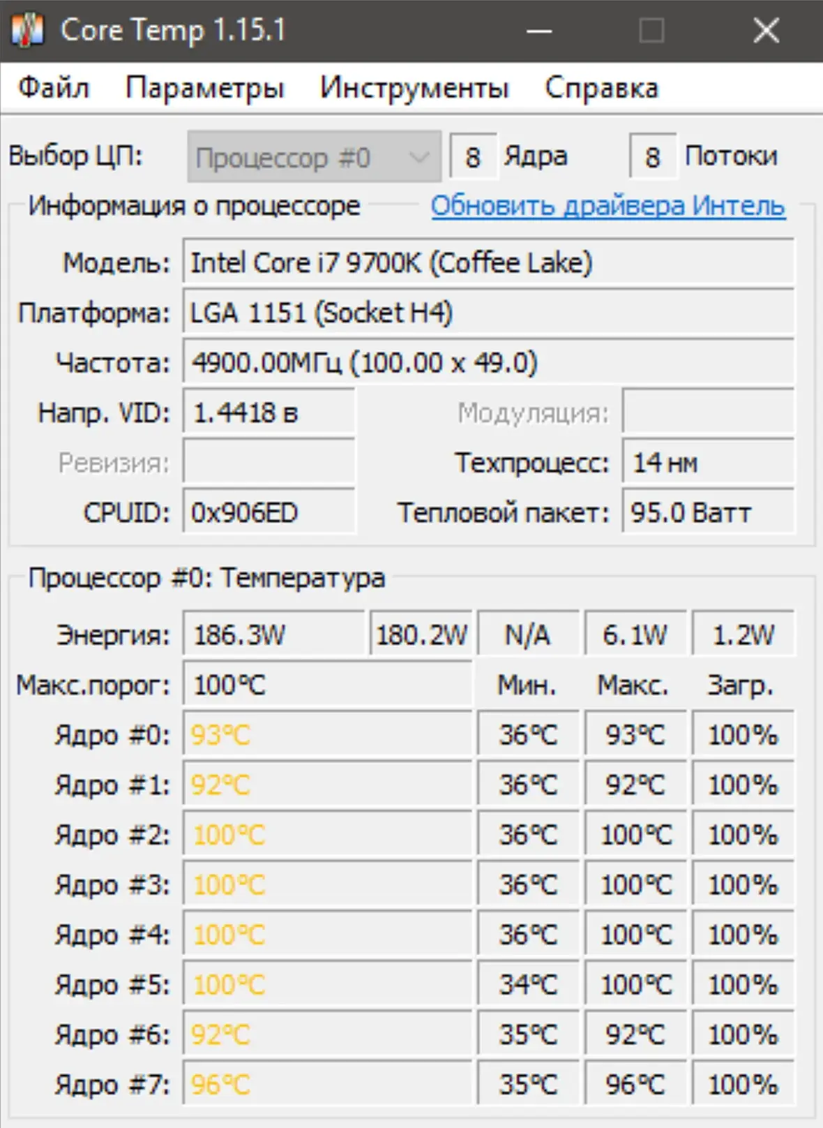

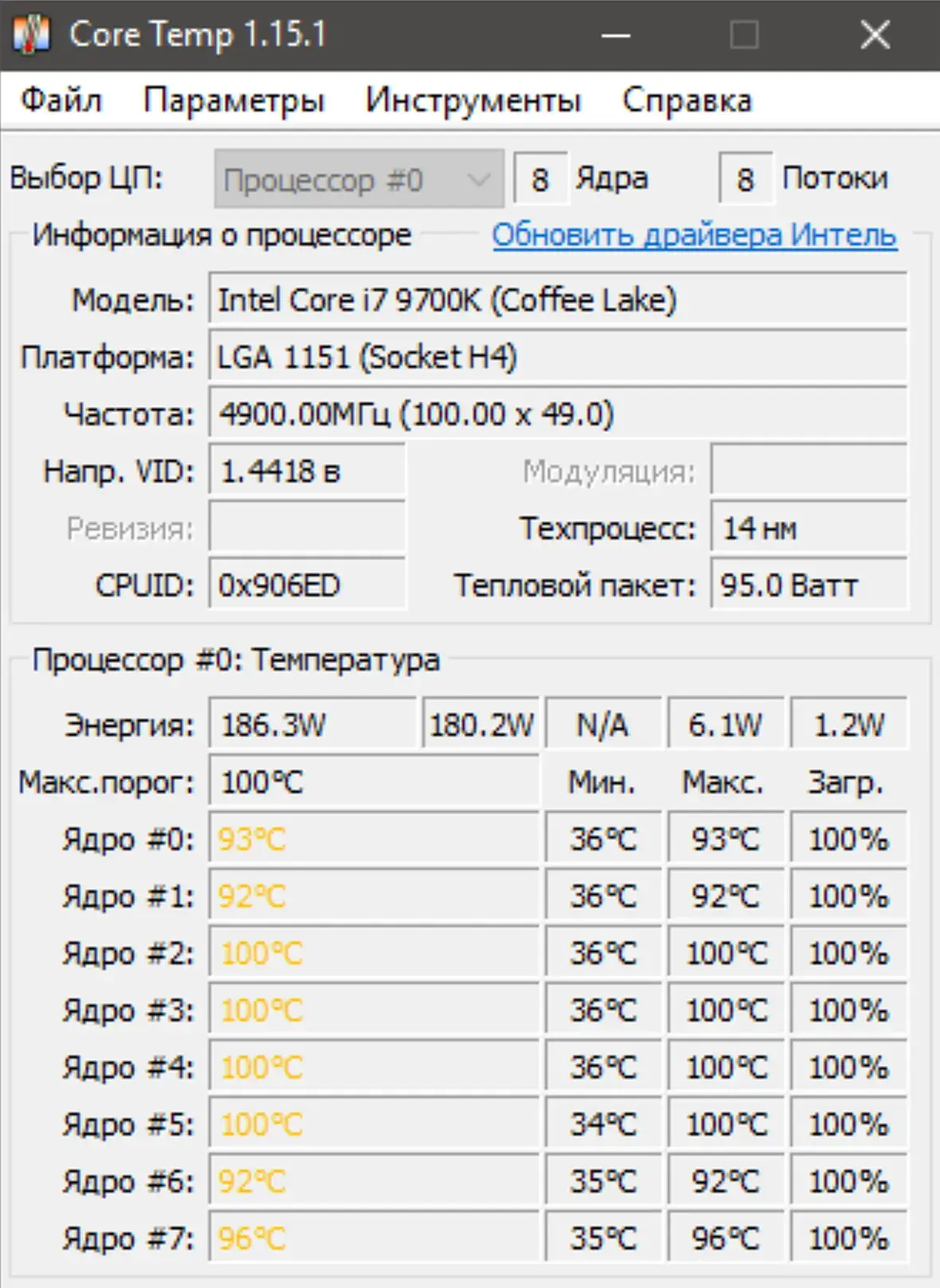

а вот сразу после начала рендера

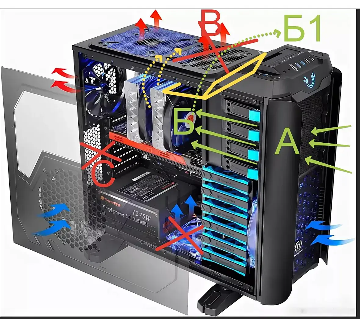

Цитата horrortechnology:
20 градусов поверху нормальной температуры, учесть то что 2 куллера охлада выдувает, вдувает БПшник снизу,
поймите одну вещь! В корпусе есть ПОТОКИ! И распределение потоков! Просто "что-то там вдувает выдувает" этого мало! Проще говоря поток должен проходить СКВОЗЬ ФАН ПРОЦА! А не рядом или неподалеку.
Вот я указал поправки которые приходится вносить при покупке нового компа - этот идиотизм лепят вообще непонимая что они творят. Я обозначил НОВЫЙ доп заход А, которого НЕТ на первоначальном варианте. Догадайтесь почему? Догадайтесь почему нужна желтая вкладка закрывающая прямой выход ХОЛОДНОГО!! ВОЗДУХА В Так и не прошедшего сквозь процессорные вентиляторы Б - Б1. Желтые стрелки наверх догадайтесь что показывают? ДА! ЖЕЛТЫЕ Потоки Б-В прошедшие сквозь венты ! И СРАБОТАВНИЕ на охлад! Про бред внизу я вообще молчу. А так же ЗАКРЫВАЕТСЯ точка С - думаете почему? (заклеивается) И боковой левый вход на крышке. После всех манипуляций температура проца понижается на 5-8 градусов В точку А ставится высокоскоростной вент 2-3 000 оборотов на диммере или регулировке с биоса.
эти страшные схемы мелочи, от нечего делать раз уже елозил куллерами по всему корпусу, темп играет 1-3 градуса, что не критично...если не все стоит на вдув, уже хорошо smiley-spiteful.gif Так что автору темы эта инфа явно не сильно поможет, корпусные куллера, как их не поставь не дадут +20 градусов)

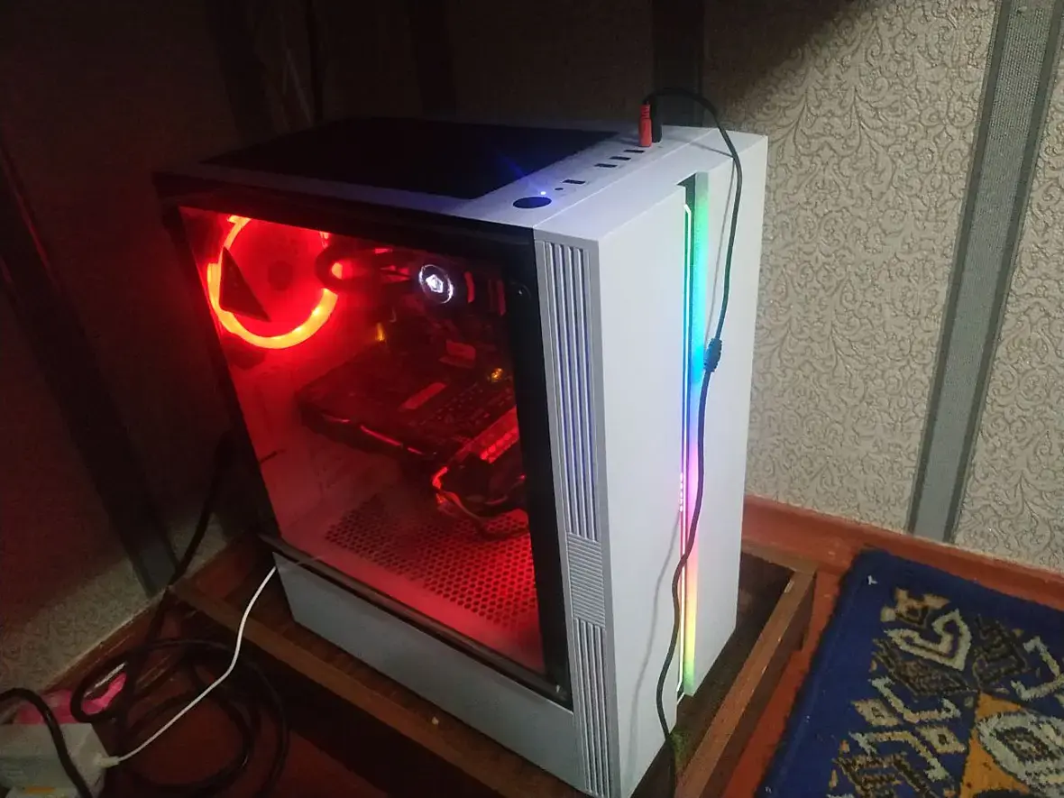

вот мой корпус, есть система вентиляции по бокам и даже снизу, также сверху и сзади видно на фото где крутится вентилятор...
вот мой корпус, есть система вентиляции по бокам и даже снизу, также сверху и сзади видно фото где крутится вентилятор.
цифры! цифры! количество на вдув на выдув диаметр вентов скорость вращение в максимуме? А так - то? ну есть что то там и что? 80-90 мм вент или 140-250 мм вент - РАЗНИЦА? )))
