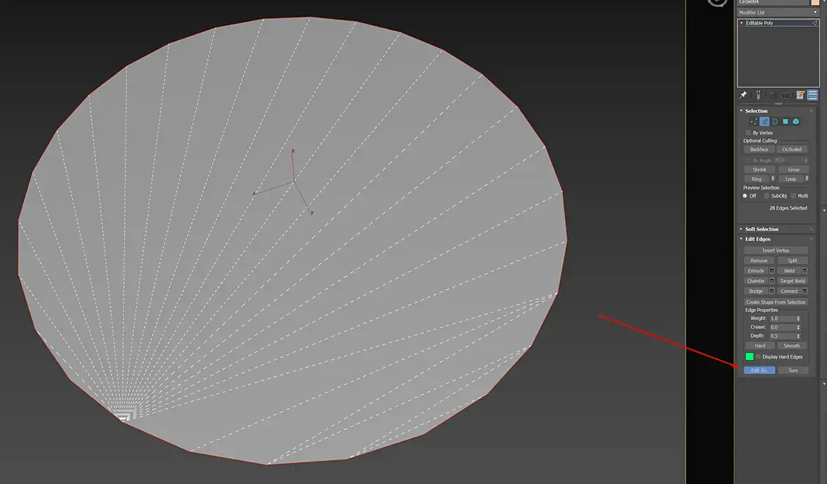

Сообщений: 10545
у меня например стоят 14,17,19,21,22,24,25, а моделю я в 14м, поскольку в новых максах есть нерешаемая проблема со скрытыми ребрами, которые в 14м видны всегда, для моделирования генпланов это особенно критично
Сообщений: 10862
Неприятная вещь конечно. Как вариант можно Eidt Tri. включать, смотреть где эти ребра и уже потом в то место тыкать, чтобы его выделить и удалить.
Сообщений: 10545
grdesigner, не, я не про эти ребра, а про те которые генерируются, если сплайн из двух замкнутых контуров и соединительное ребро видно только в максах до 15го включительно, потом его сделали невидимым и в новых максах оно отображается только если переключиться на легаси директ 3д, но при этом режиме вьюпорт будет оч сильно глючить
т.е. в новых максах его надо наугад вылавливать при выделении

Сообщений: 10862
albatr0s, если я че та не врубаюсь можешь видос записать?
Можно так еще делать
Переводишь в меш, выделяешь все ребра Ctrl+A, а дальше ищешь кнопку в surface properties - visible. После этого ребра становятся обычными, конверт ту поли и дальше работаешь как обычно.
Сообщений: 10545
grdesigner, это лишние телодвижения, когда делаешь ГП, мне проще в 14м все пилить, тем более, что топологию я делаю через terrainAxe
я вот об этом соединительном ребре говорил , в новых максах оно невидимо, но edit tri с ним работать не будет, но при этом его можно выделить, если наугад поймать
