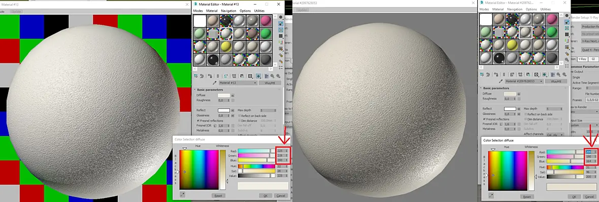

Правельное наложение краски Tikkurila
На сайте c 20.06.2019
Сообщений: 12
 У меня такая ситуация заказчик выбрал цвет стен и колон и кинул мне ссылки на них, вопрос как самым правельним образом накинуть эти цвета на стены. Пробивал скачать PDF файл с этим цветом и вставлять в материал стен, и также вводил коды RGB этих цветов ...результаты были разными. Дело в том что если вводить коды красок то цвета на рендере не отличаются. Что делать?
https://www.tikkurila.ru/dlya_vashego_doma/tsveta/kat..
Сообщений: 16973
Да ничё не делать, в фотошопе подкрутить. Главное, чтобы на стройку выкрасы попали до того, как всю партию краски закупят. Этот псевдодизайнерский пиксельхантинг бесит.

На сайте c 20.02.2016
Сообщений: 265
Баланс белого сначала правильно выставите

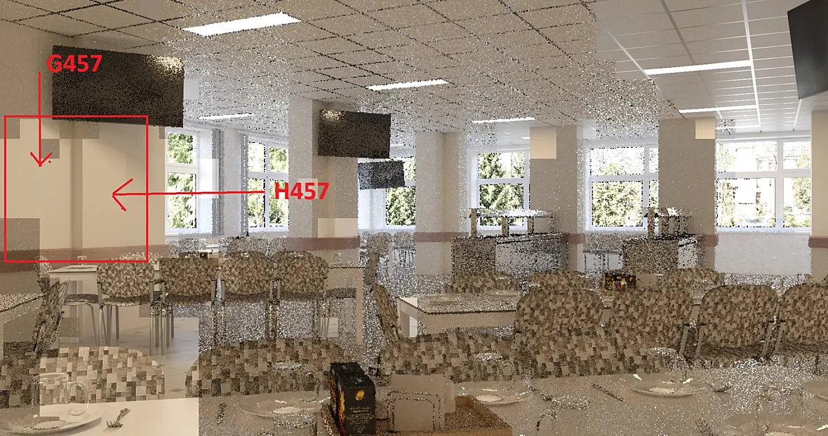

Сообщений: 12
Вот так получилось с текстурой сайта. Про баланс посмотрю в интернете...спасибо

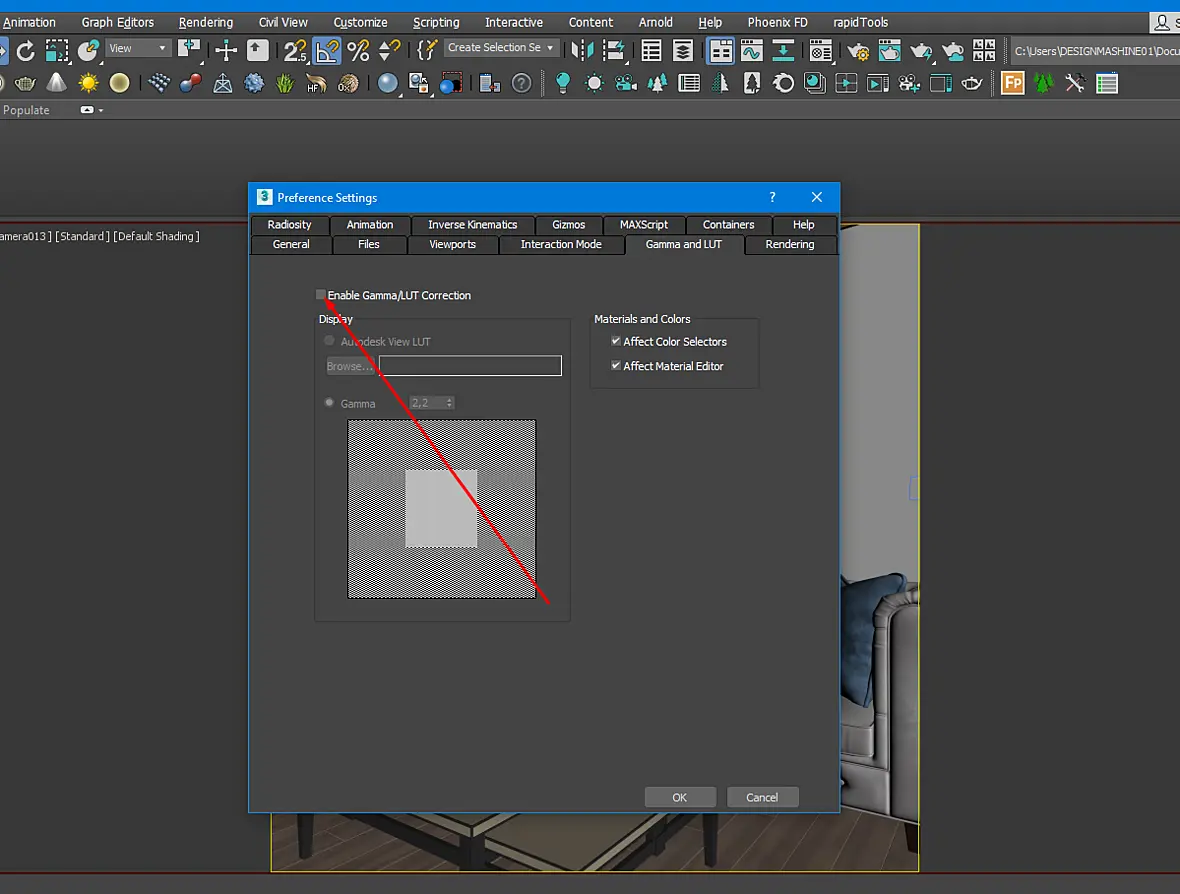

На сайте c 31.01.2018
Сообщений: 14
Kaliningrad
Гамму 2.2 отключить
Сообщений: 12
Цитата DADL:
Гамму 2.2 отключить
Можно скрин попросить?как это делать
Сообщений: 14
Kaliningrad
