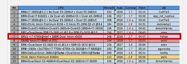

Работаю на ферме с таким сокетом. Дёшево и очень сердито:
Но это годится только в серверную в 1U корпусах, занимает места в стойке как 3 обычных системника.
И буду ещё расширять ферму на них же. Цена всё время падает, а толпой они молодцы. Мамки Асусы, не дохнут, всё ок, пашут как проклятые.
А каждая по отдельности - это как обычная машина аля интел 6800к. Ничего особенного.
