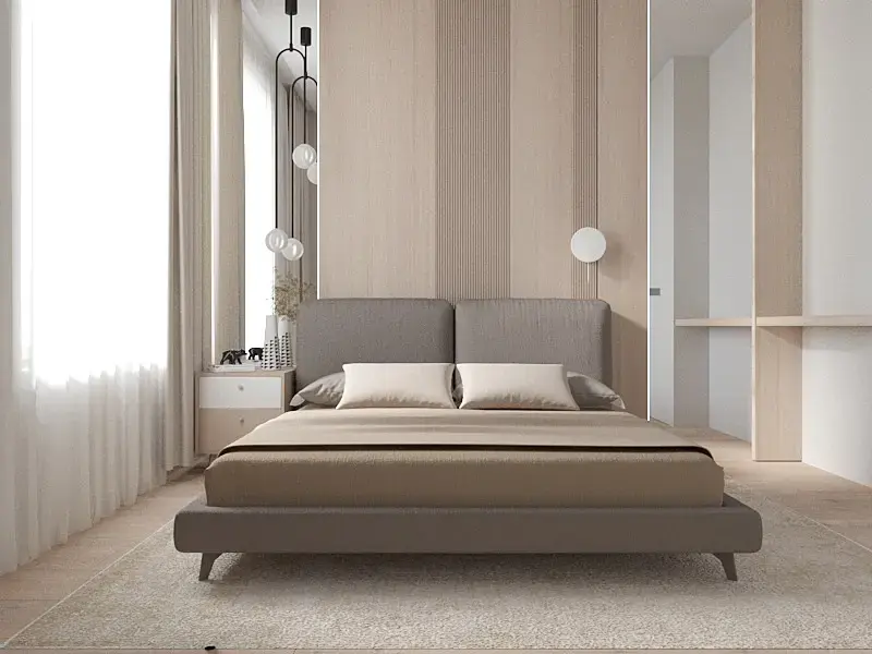

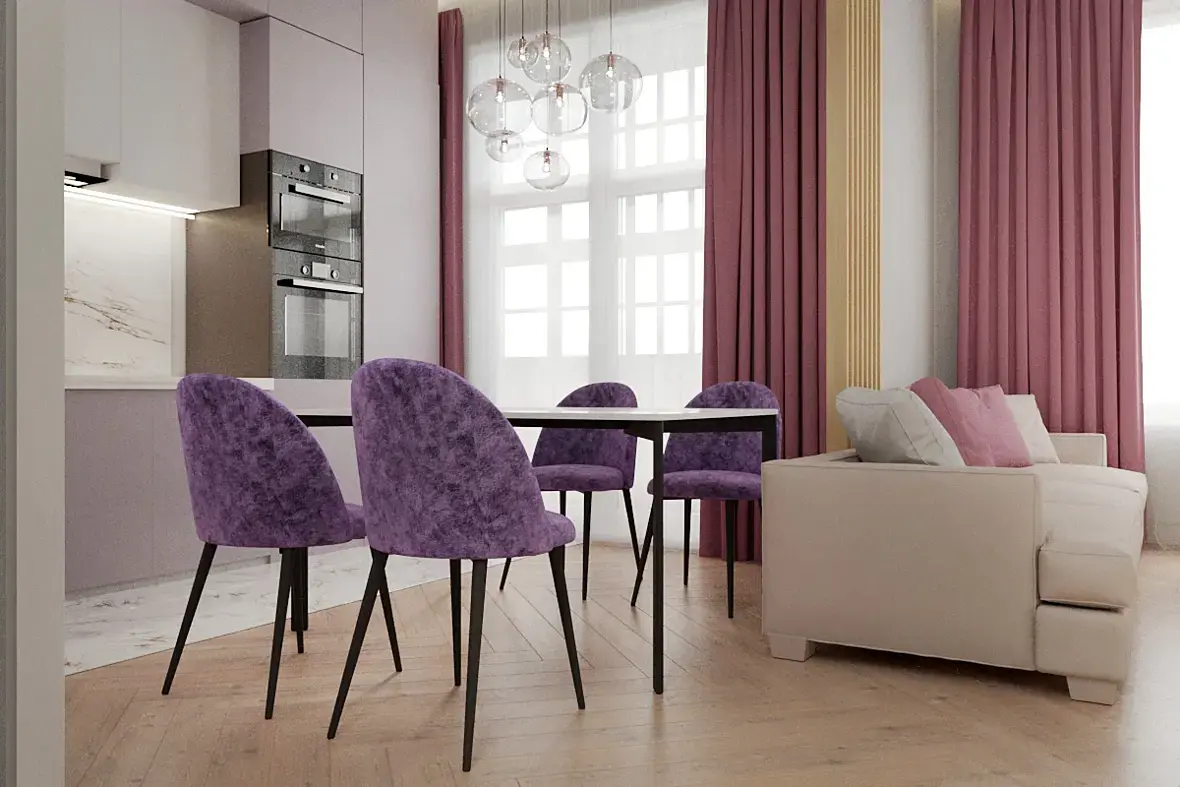

Здравствуйте. Только начала заниматься рендерами в 3d max. Подскажите, что можно исправить в визуализациях. Выглядят пластмасовыми.

Как минимум отфотошопить после виза. В программе крутить гамму, контраст и т.п. Свет довольно объемномягкий, тени размывает.

Сообщений: 10880
Все стандартно.
1. Качественное моделирование
2. Настройка маппинга и шейдеров
3. Свет
4. Ракурсы
У Вас в целом общий базовый уровень. На каждом из вышеперечисленных этапах есть куда расти. Пост обработка это уже дело десятое. Хоть и Rebate улучшил то, что сейчас есть.

Тут скорее  всего моделированием человек не занимался. Берет готовые модели но не знает как работать с матами и светом.
+1 к Артему.

Постановки кадров и сочетание цветов хороши как по мне. Качество визуализации хорошее для новичка, но далеко от реализма. Шейдеры и свет нуждаются в доработке. Причём шейдеры в большей степени. Свет поставлен неплохо, возможно добавить экспозиции, а возможно и мощности самим источникам, но слегка, без пересветов и поставить фон. Фон хоть и будет пересвечен, но должен быть читаем. Посмотрите реальные фото.
Ну и постобработкой можно придать определенное настроение вашим рендерам, тоже навык, тоже надо уметь. Если не уметь - то легко сделать только хуже.
Ps последний кадр нравится)
Именно кадр. Свет, постановка, но опять же были бы шейдеры... (материалы)
