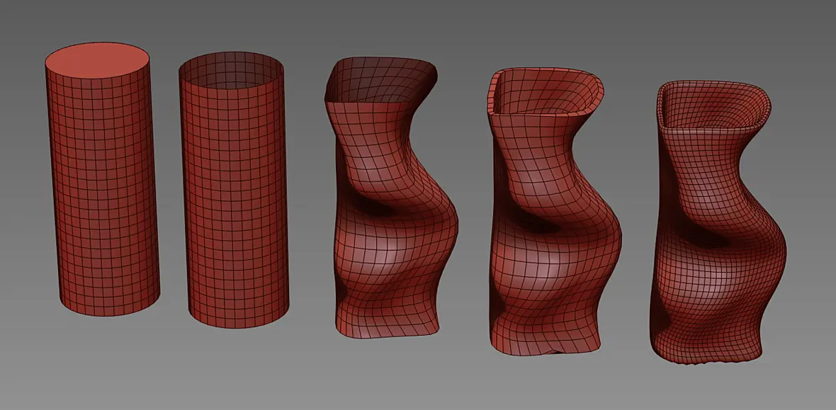

Доброго времени суток! Прошу помощи у опытных моделлеров, по созданию вот такой вазы...сколько не мучился, а такой замудренной формы добиться ни как не получается...Возможно есть уроки по подобным работам? Заранее спасибо за отклики!
Сообщений: 10880
Цилиндр -> Твист -> Допилил чуть руками до схожести -> Нойз

я бы сделал основу сплайнами.. взял круг, деформировал бы его под шейп верха, потом размножил вниз с деформациями по форме приаттачил, кросс селекшином соединилл и сурфейс, а потом в полики и ручками) Хотя многими способами можно создать)

В Збраше можно помять тоже.

Cylinder --> EditPoly --> Noise по осям X и Y --> Shell --> TurboSmooth

Как вариант - лофт с разными формами-сечениями по пути в нужных местах с последующей доработкой по вкусу.

Цилиндр с плотной сеткой - Поли - Колбасить кисточками :) Делов на пару минут же)

Спасибо всем откливнувшимся...в самом максе, без помощи сторонних программ не удается ни как сделать..
Имеете в виду в збраше?
Сообщений: 2883
noise
Гм... AlexHappy не просто сказал как, он фактически ее за Вас сделал, vk3d тоже предложил годный способ. Честно говоря я даже не знаю как еще более полно ответить на Ваш вопрос.
