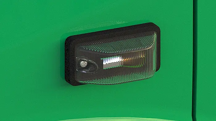

Что касается глосинес, с 1.0 мне не нравится, слишком какое то хрустальное стекло выходит. Но это я ещё поэкспериментирую, не в этом проблема.
Смотрел сегодня на прототип, благо есть такая возможность, они в каждом дворе стоят :) Конечно, оттенок стекла зависит от направления взгляда, да, когда смотришь под прямым углом, стекло темнеет, за счёт подложки за ним, но не до такой степени.
Сделал рендер на белом фоне:
Стекло не оранжевое, оно лимонное.
В общем, проблема в том, что итоговый цвет слишком зависит от окружающих и мало зависит от цвета самого стекла.

Понапихал фалоф. Но слишком темно. Ну не выглядит лампа поворотника в реале такой тёмной.

Не сказать, что лучше стало

А это - результат при дефолтных стеклянных настройках, но лишь со цветом в слоте Окружения, как выше говорила:

Тут очень важны цвета!)) Диффуз должен быть абсолютно 100 процентный цвет и важно цвет рефракта, не поверю, что если вы так же сделаете будет зеленый цвет)))

Ну.. почти )
