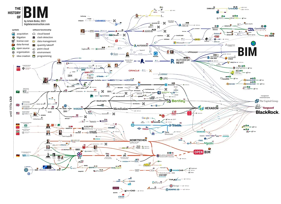

Цитата Fixonu4:
Цитата YNSK:
Не хватает лишь смежников в ArchiCAD.
возможно причина в таком подходе к работе
Такой подход складывался исторически:
На сайте c 01.08.2015
Сообщений: 262
Orel
исторически сложилось накапливание мусора в рабочем файле? Удобно командам с таким рабочим процессом? А если привлекаете отдельных специалистов/команды, они как себя чувствуют? Вопросы риторические, ответ мне известен(
Не совсем понял к чему эта иллюстрация
