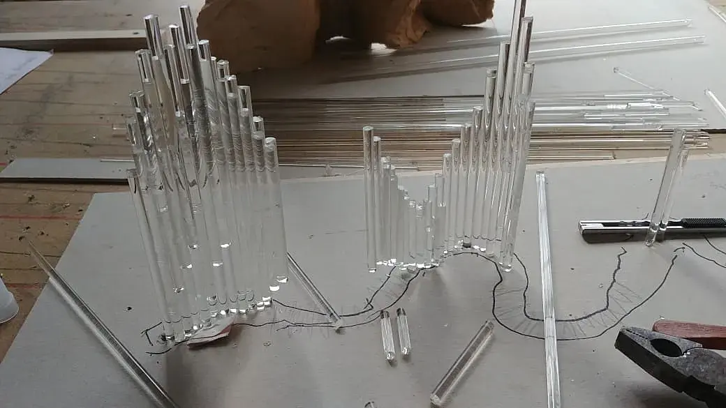

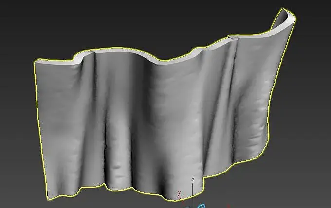

Здравствуйте! Есть вот такая форма флага
Задача составить эту форму из труб. Примерно как тут:

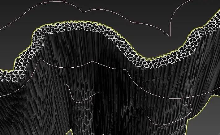

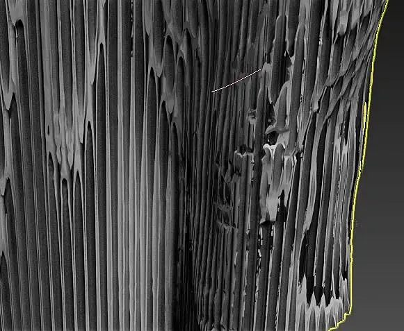

 Это я сделала с помощью Boolean, вырезав место пересечения двух объектов. результат получился со множеством ошибок. Подскажите, пжл, может есть плагин какой-то?

Цитата aabil:
Не знаю, что это, но выглядит круто, я б так оставил) Как boolean это вообще посчитал?)

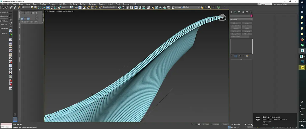

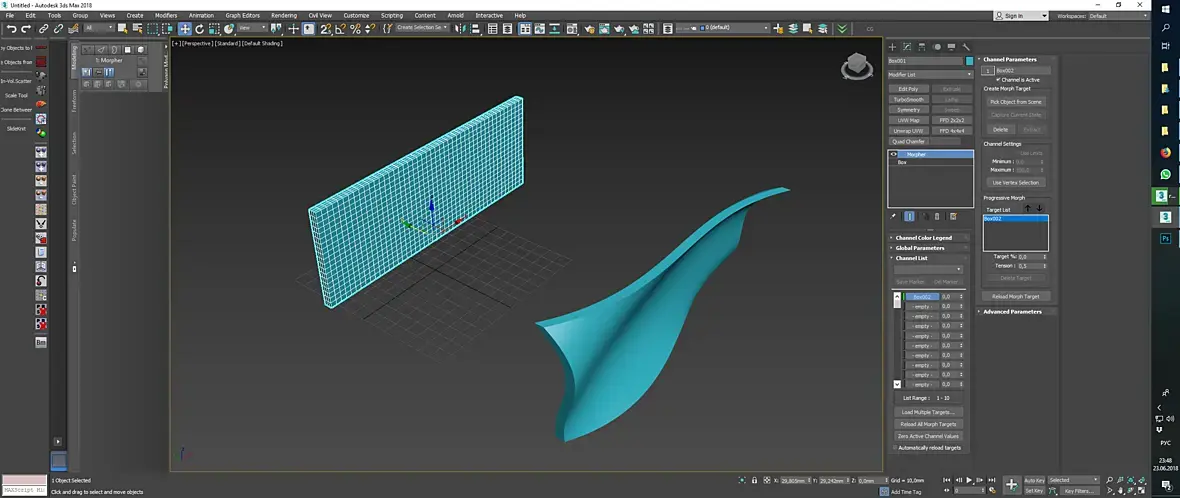

Я бы сделал новую топологию для вашего флага, затем сделал бы примерный прямоугольник стой же топологией, дальше здесь есть урок про skin wrap и morpher, идея в том что бы сделать трубки со skin wrap использовать прямоугольник с морфом для искажения трубок.У меня тут цилиндры, но с трубками то же самое. Удачи.

На выходе оно должно выглядеть так словно скульптура состоит из абсолютно вертикальных, склееных между собой труб. А объем создается за счет разницы в их длинне. То есть как-то так они будут склеены
Как раз так я и хотела сделать в начале, пока не выяснилось что трубы прямые и должны быть расположены строго вертикально
То есть моя задача составить шейп этого флага из прямых вертикальных труб

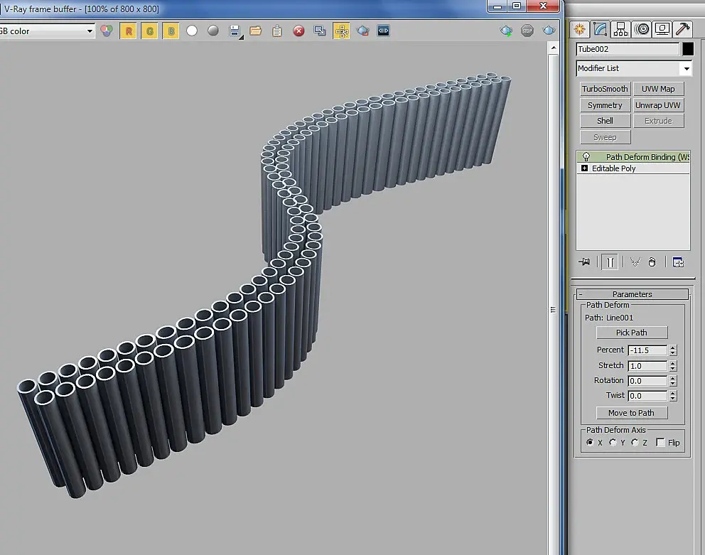

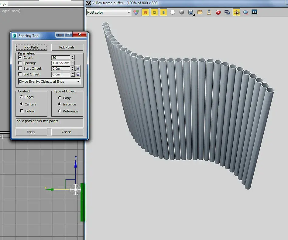

Path Deform

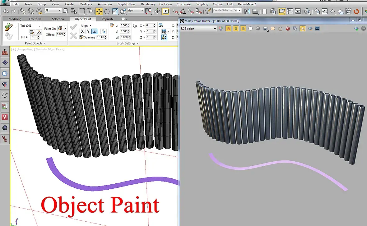

Object Paint

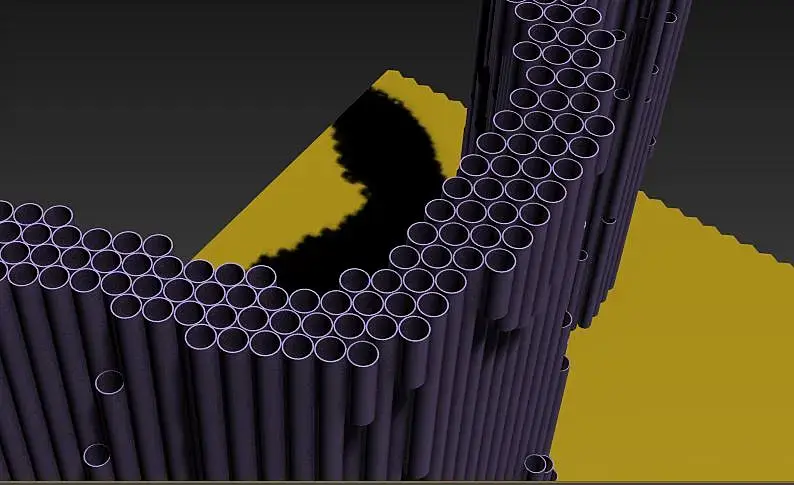

Spacing Tools

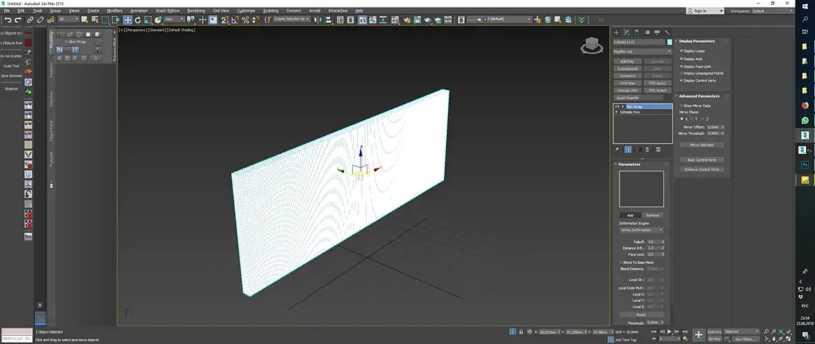

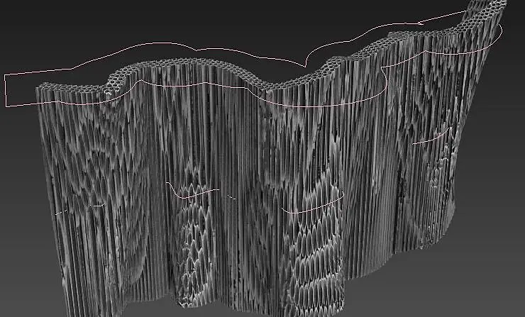

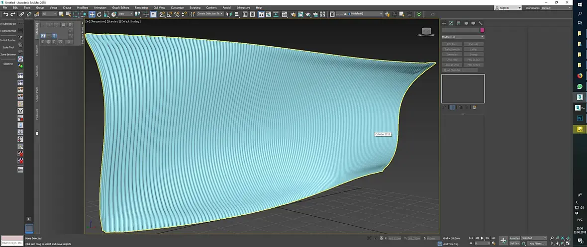

Jähman' подскажите пожалуйста подробнее, какой скрипт вы использовали?
Или про волюм селект с выбиранием фейсом можно подробнее, пжл

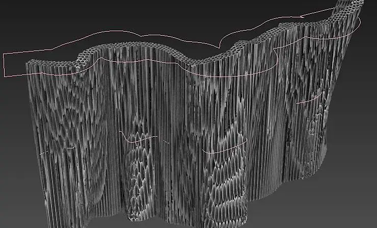

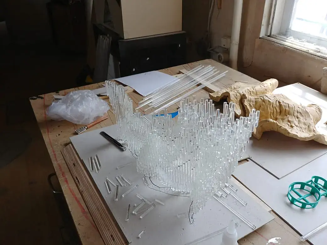

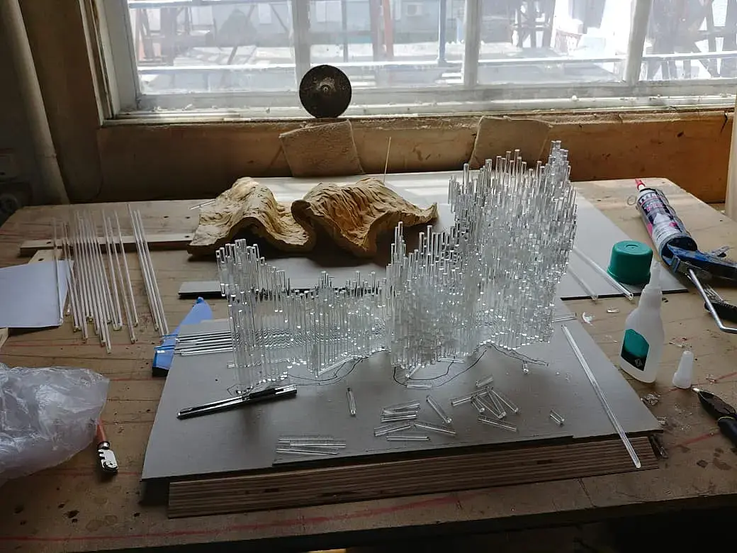

Вот так это выглядит

Ещё можно ваш сплайн   наложить на путь с размножением инстанс, потом их в едит поле, выровнять их по горизонтали и выдавить в экструде
А потом в фдд подкорректировать

Господа! Благодарю вас всех-всех за участие!) Очень много полезных советов) Помог скрипт написанный пользователем Jähman' ! Реально очень круто получилось. Главное все ровненько и без косяков)smiley-yahoo.gif
