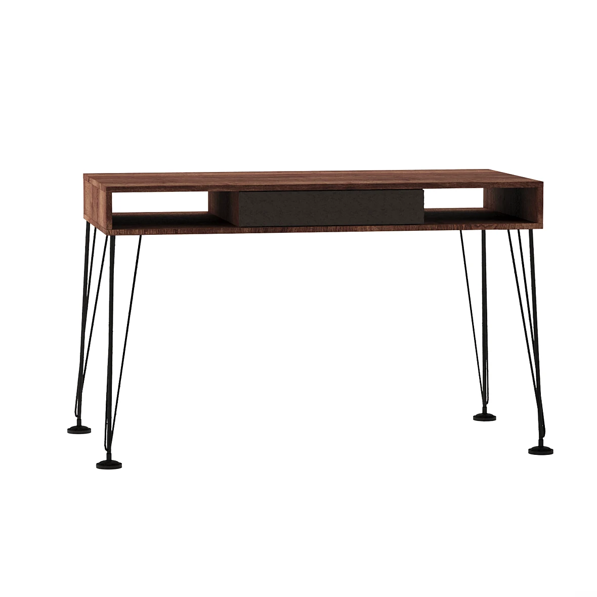

Доброго времени суток. Только начинаю как визуализатор, пытаюсь выкладываться здесь.  Выложила сначала модель которая проще, отклонили. Попробовала выложить модель посложнее. Сначала отправили на доработку потом удалили, хотя вроде все материалы сделаны нормально (скачала несколько платных моделей похожих на мои и посмотрела как устроены подобные материалы там, точно так же, тем не менее приходит отказ и модели удаляют). Пишут что материалы не дотягивают до платного уровня. Если дело в превью буду очень рада советам.
Я не кусаюсь, мне правда нужна помощь.

может фотки сюда, с которых делались модели? станет понятнее - кач-во материалов, пропорции и тд

некрасивая подача, рефлексов нет, темно, неинформативно

Фото с сайтапроизводителя.
Ок, подскажите пожалуйста, это проще поправить в фотошопе или это нужно свет выставлять по другому. Подскажите пожалуйста как исправить.
Просто если надо просто поработать над подачей я буду очень рада, ибо это понятнее =)

Да, дело в материалах и текстурах. Обратите внимание на рисунок дерево в референсах он красивый еле заметный у вас же нарочито грязный и без отражений и рефлексов это основное и ракурс конечно же.

И со светом тоже надо поработать. Слишком темно, на мой взгляд. Например текстуру дерева на теневом торце стола практически не разобрать. А на рефе отлично видно текстуры на любых плоскостях.
Вообще, если есть референсы, то не очень понятно в чем состоит вопрос. Просто повторите их, и я думаю, что модель пройдет модерацию. Пока ваши рендеры далеки от референсов

Вообще не понятные придирки,если сравнить с фото с сайта производителя,то видно что отличия пренебрежительно малы.Человеку которому нужна эта модель до таких мелочей по барабану,тем более по моему опыту не бывает идеальных моделей,все равно под свой рендер приходится править все материалы,осветлять или затемнять текстуры,увеличивать или уменьшать отражнеия и т.д.

Возьмите любое превью из тех моделей, которые уже выложены и просто повторите его до максимальной схожести, вплоть до такого же ракурса, такого же света, поворота камеры, угла обзора и так далее, но со своей моделью.

Да, лучше повторить как на рефе, там уже сделали всё за вас фотографы и ракурс и свет, да и поиск по картинке сработает в вашу пользу - если человек будет искать по фотке с сайта производителя

1. Актуальность модели.  Там можно доработать. Сет сделать к примеру. Но обратил внимание многое от подачи зависит. Это то же нужно уметь.
2. Материалы
3. Свет
По столику на ножках, он явно отличается в деталях от референса.
Просто взять и повторить, это так не работает. Для этого много нюансов нужно знать.
Откуда новичок может все это знать?!. Или опыт или только знающий специалист может подсказать. Основной совет это внимание к деталям. Открыл рендер, да же само качество изображение. Сжатый джипег к примеру с лесенкой. На каждом этапе есть пробелы.
