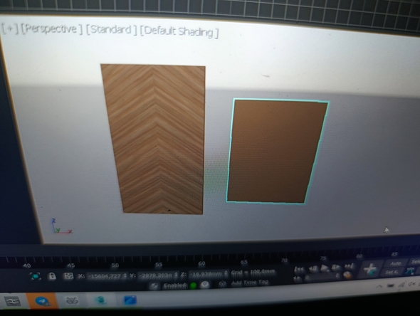

Задача - сделать фасады с текстурой шпон "ёлочкой". Модель подходящую нашла в 3Д хамстере, но не могу перенести текстуру. Она или по прямой ложится, или вообще, не прорисовывается. Свойства и моды у обоих объектов одинаковые. В чём может быть проблема? Какие есть варианты исправить?...
Заранее большое спасибо 🤗
