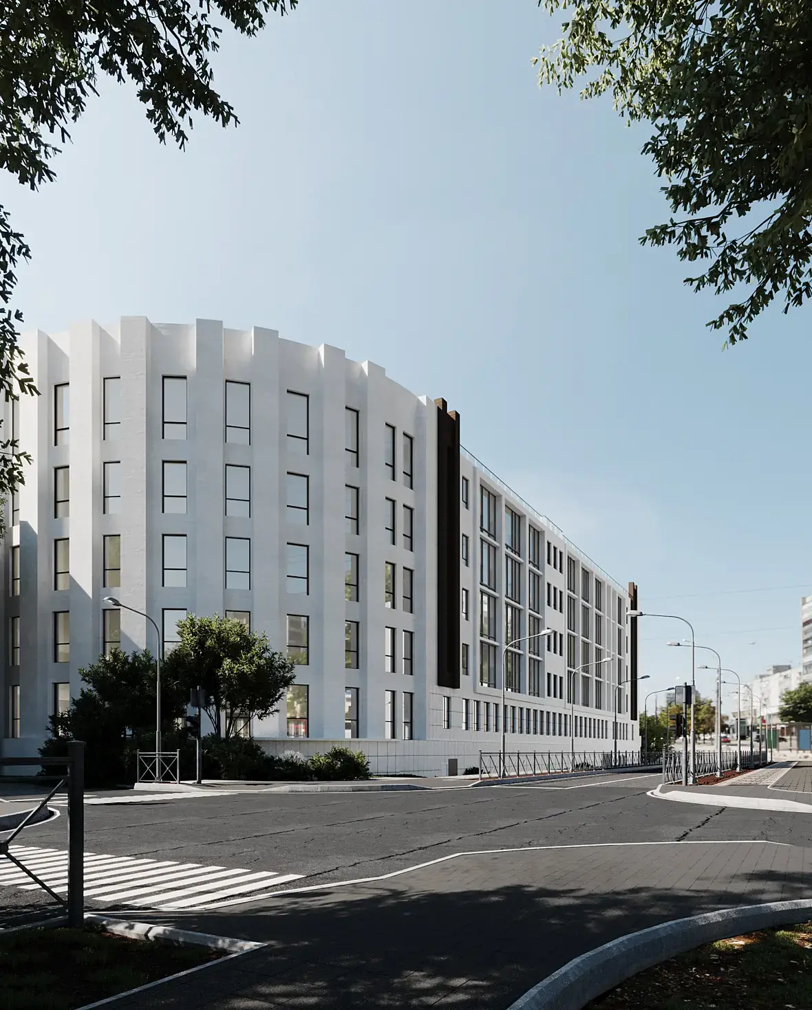

Всем привет, помогите пожалуйста, рендер выглядит пластмассовым, что можно сделать с текстурой стен здания чтобы она выглядела реалистичнее
спасибо

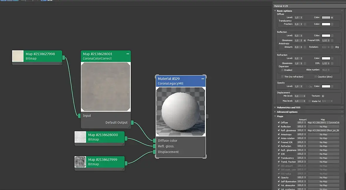

вот настройки материала фасада

может немного пост обработки?
и добавить людей, в том же фотошопе, в сети много уроков по такому. но там нужно композиционные правила соблюсти их расположения, в сети так же есть уроки по такому.
в целом как подаче вполне хорошо на мой взгляд

спасибо за ответ, я немного обработала получилось так, это кажется пока максимум
А Вы смотрели фото белых зданий? Как по мне, они все выглядят пластмассовыми. Возможно ситуацию могло бы исправить добавление неоднородности цвета и пыли/грязи, но если по ТЗ фасад должен быть чистым, то на мой взгляд норм

качество рендеринга черновое вот и кажется что полное фуфло. сделайте нормальные настройки чистовые. (либо материал белый здания исправьте), я с короной не работал, видно же что у вас тени на здании просто умерли!! мыльный фасад без теней и это в ясную то погоду когда энвайромент ВООБЩЕ не дает отраженный свет! материал - эксперты орали что сейчас маты без отражений вообще не делают - а тут что? резко забыли про это?
в тени здания вопрос - почему такой дикий контраст?
у вас тогда белое здание должно светиться как прожектор перис хилтон!
у вас с освещением не то. посмотрите фото реального уличного освещения. и сопоставьте соотношение контраста - теней и яркости световых мест. особенно белых. Вы сейчас выкрутили контраст на максимал, а белый с контрастными чёрными тенями  "красиво" потушили...серьезно? и спрашиваете что не так? smiley-rofl.gifsmiley-angel.gifsmiley-angel.gifsmiley-bomb.gifsmiley-good.gif

на рендеринге как будто вообще левое здание вставленное из фотошопа. Либо очень неправильный материал здания.
небо тоже неприятное, какой то непонятное - как будто шапка пыли висит сверху над городом... серо-голубое. листва - тоже неприятная. либо как будто фильтр наложили - насыщенность цветов в минус.

Сделайте ракурс из кустов, что бы размытые были и ещё обязательно машины проезжающие, тоже размыть в движении.)
Как по мне, все понятно и информативно. Даже если снять на камеру с такого ракурса текстуру фасада будет не видно.
Если нужно показать текстуру для строителей, то лучше  сделать более близкий ракурс.
Я конечно понимаю что с текстурами многие фейкуют, особенно в интерьере на диванах и креслах, когда физический размер рогожки или букле, наваливают до размера что бы читался на смартфоне у заказчика.
Хотя может так и нужно делать? Это больше вопрос к профессионалам подачи.
Сообщений: 2297
Я сделяль) А если серьёзно - асфальт - dniwe, тайлится. Фон из прежневок - dniwe, нужно хайрезнее. Бордюр - неверный, поскольку неправославный. Надо чёрный ставить. Тачек добавить - москвичей и копеек. Людей немножка. Здание мертво - надо оживить шторами или параллаксами. Материалы не тайлящиеся на фасад, с неоднородностями. Разницу пикселей с бэком и рендером усреднить. С освещением как-то так поработать.

АО миллиметров на 250 добавь и будет тебе счастье
А вообще белые здания лучше освещать теплым солнцем и холодным бэкграундом для добавления дополнительного цветового контраста.

Так первое, что с дорогой, швы на верх)))), почему все пластмассовое, материалы надо настраивать, асфальт тоже надо корректировать, пиши мне я подскажу что надо делать
