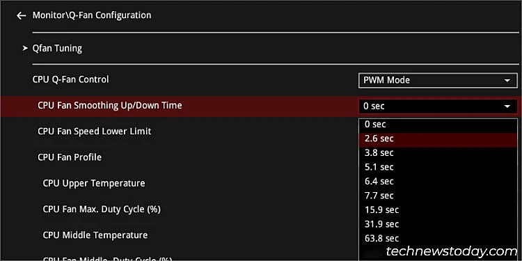

То что вольтаж прыгает при легких однопоточных нагрузках вплоть до 1.5V - это нормально. Что бы охлаждение не срабатывало из за кратковременных скачков можно в биосе поставить задержку срабатывания, я ставил на 10 секунд - мне было достаточно.

Где именно в биосе ставить эту задержку ?
На сайте c 24.06.2014
Сообщений: 4901
Украина, Одесса
Ну в разделе где настраиваются пропеллеры.
