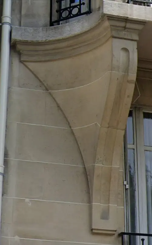

Помогите не знаю как моделировать такой элемент.
На сайте c 23.09.2013
Сообщений: 15
Nizhny Novgorod
я не моделер и не знаю тонкостей моделирования, но пробовал и уроки разные искал, но так и не понял принцип моделирования такого элемента - помогите пожалуйста.

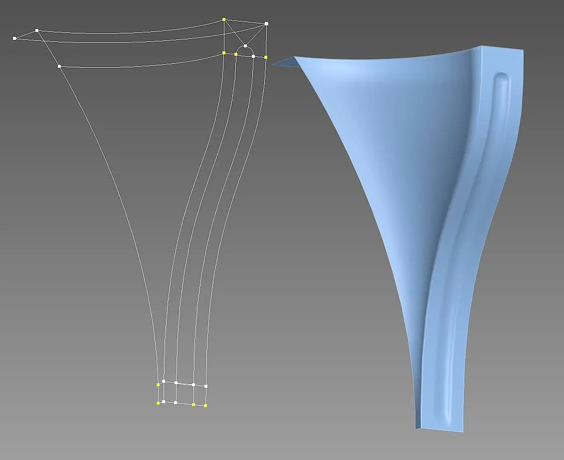

3 сплайна и Surface!
по трем сплайнам у меня не получается - по середине модели изгиб искажается в неправильную форму - изгиб стремится наружу. покажите ваш пример?

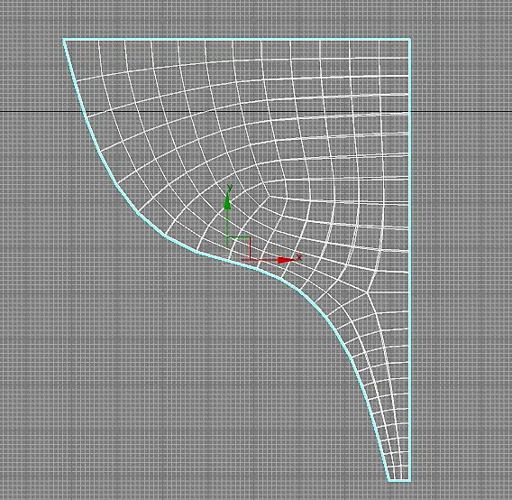

Возможно я ошибаюсь, но по-моему форма не совсем соответствует.
Мне кажется, что боковая поверхность на рефе является цилиндрической по всей высоте, т.е. красные линии параллельны и имеют одинаковую кривизну, а в Вашем варианте кривизна линий меняется, поэтому поверхность не является цилиндрической.

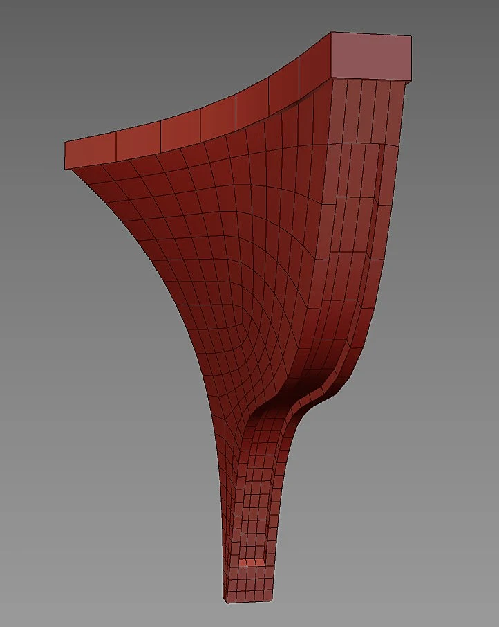

Сообщений: 4150
Экструд формы (вид сбоку), ретопология (2021), и 4х4х4 сдвиг края
здесь нет цилиндра по высоте, и  поэтому на цилиндре не удастся нарисовать такую форму. если бы здесь можно было использовать цилиндр, то я просто бы катом нарисовал по цилиндру и получил бы нужную форму.

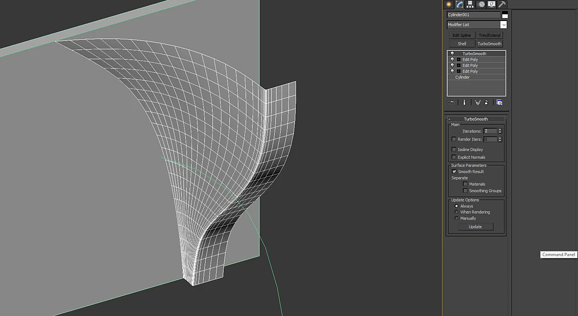

сплайнами каркас как на фото, можно чуть позаморочистей - но с минимальным числом точек + Surface. если нужно долшлифовать то уже в едит поли доработать
Спасибо - классно!
Спасибо всем! Помогло!

Цитата Uraken:
вряд ли цилиндр
Да, действительно, ошибся.
Виноват, исправлюсь )
