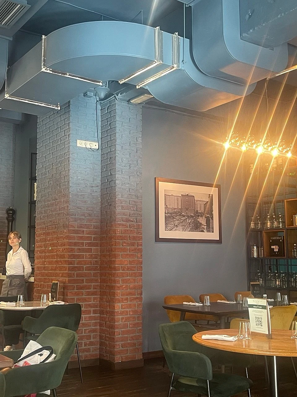

Здравствуйте помогите пожалуйста создать материал как на фото. Максимально похоже. Ну и чтобы можно было цвет поменять. Я оплачу услуги. Спасибо
На сайте c 13.03.2012
Сообщений: 1386
Материал чего? Стен, кирпича, обивки стульев?????
Если кирпича - то это 2 материала. Смешивается в один через карту, причем совсем простую типа фоллоф или даже градиент ( надо настроить). Может быть карту какую черно белую подключить или стандартную типа нойз.

Материал кирпич, вот такой как на картинке. Рендер vRay

С чего бы это вдруг. Я купила на сайте более 1000 моделей за 15 лет. Мне нужен именно такой кирпич. Я думала это нормальная практика что не можешь сделать сам можно купить. Все что вы скинули там обычный кирпич я его сделать и сама могу. Мне нужен именно такой как на фото.

Не пойму, а что особенного в кирпиче на фото? Обычный старый/состаренный кирпич
Вообще больше на какие то панели похоже

Мне нужен материал такой чтобы снизу был кирпич, а сверху краска плавно переходящая в кирпич. И чтобы цвет краски можно было менять. Просто кирпич его много в материалах а вот такого нет
Сообщений: 4101
Декаль с градиентом.

Алена119, это делается очень легко, просто смешиваются два материала, специально для вас сделал через бленд, в вирее он будет работать, в короне делал бы через многослойный материал. кирпич взял из космоса, второй кирпич его копия, в дифуз вместо текстуры кирпича просто карта цвета, и смешать по маске градиента в бленд шейдере. такие вещи даже новички умеют делать
